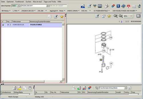

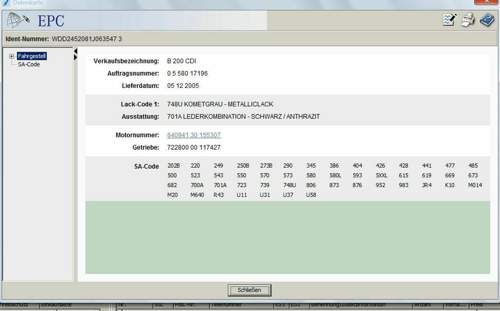

Leider, denken bedeutet Scheiße zu wissen, das hat mein Vater immer gesagt... Mich wundert aber, dass man noch nicht einmal Grundkenntnisse des OM 640-Motors hat, man muss nur eine Wikipedia öffnen ...
Aber es ist nicht nur die om640-Engine – wenn man sich auf smarte Theorien einlassen möchte, dannes sollte zumindest die grundlagen haben. Ich brauche noch etwas besser erklären, wie schreibst du - unter der gleichen Nummer über unterschiedliche Qualitäten sind, weil ich wirklich nicht alles gut verstehe, was meinst du. Ich höfe nur du weißt , wie MB Bestellungen abwickelt - damit die Theorie nicht aufhört, bevor sie beginnt.
Erschwerend kommt hinzu, dass ich ungefähr vor anderthalb Jahren ein om640 aus drei unterschiedlich beschädigten Motoren gebaut habe, also kann ich bestätigen, dass sie nicht wirklich reden, wenn sie behaupten, dass die Motoren genau gleich sind. Ich füge noch ein paar EPC foto hinzu..
Und ich bin wirklich gespannt auf die Qualitätsunterschiede unter der gleichen Nummer.

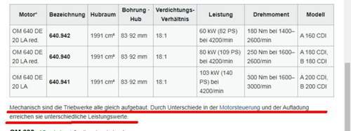

https://de.wikipedia.org/wiki/Mercedes-Benz_OM_639/OM_640
Wiki

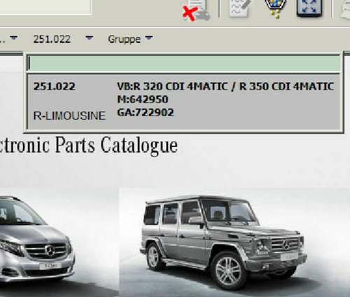

EPC
EPC

Als Ersatzteil wird nur die beste Qualität eingelagert; zum einen, weil es die Lagerhaltung verbilligt, und zum anderen, weil es eh' der Kunde bezahlt.

Man kann natürlich z.B. aus einem OM 642 DE 30 LA red über die Motorsteuerung auch mehr als die 265 PS des OM 642 LS DE 30 LA herausprügeln. 🙄🙄 Hier kannst Du nachlesen, welche technischen Änderungen nötig sind, um die Motoren bei der Leistung standfest zu machen.
Wie ich im ersten Beitrage erwähnt habe, produziert Mercedes im Rahmen der Einsparungen den OM 640 Motor, die Motorleistung wird per Software von 82 auf 140PS = 58PS Differenz angepasst. Sie müssen eine wichtige Sache erkennen. In diesem Fall wurde die Leistung nicht erhöht, sondern verringert. Denn der Motor ist 2.0 und seine Leistung von 140 PS ist normal. Damit konnte die Leistung nochmals auf ca. 180 PS gesteigert werden, wiederum nur in der Software. Ich basiere auf persönlicher Erfahrung, weil ich mit Chiptuning beschäftigt war, als es Boom war.
Um möglichst viel zu sparen, hat sich Mercedes entschieden, bei der Motorenfertigung ein modulares Konzept einzuführen. Dies bedeutet einen Motor, der die Komponentenkonformität zwischen MB-Motoren maximiert.
Die Anforderungen steigen ständig. Grundvoraussetzung war, dass ein längs und quer lagerbarer Motor hergestellt werden konnte. 2011 kamen die M270 / M274-Motoren zuerst mit einem Inhalt von 1,6 und 2012 mit 2,0. die mit verschiedenen Preisen ausgezeichnet wurde. 2017 werden M270 / M274 durch M260 / M264 ersetzt. Also B220 mit 188PS und B250 mit 223PS.

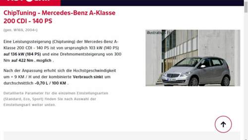

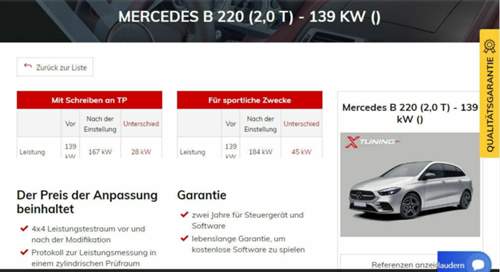

Warum denke ich, dass es nur eine Softwareänderung ist?
1). Denn das sind nur 35 PS Unterschied. Und wenn ich SW für Bosch MED17.7.7 ECU habe, werde ich es selbst tun.
2). Die Leistung von 188PS bei 2,0 ist gering = es wird die Leistung wieder reduziert wie bei OM640. Vergleichen Sie den B200 mit dem M282 DE14 Motor hat 162 PS und ist es 1.3.
3)Im Artikel Der Mercedes-Benz A220 4Matic 2019 ist ein richtiger Mercedes, es wird erwähnt, dass A220 ist reduzierte A250.
4). Das Modell w245 hatte in der B200 Turbo-Version mehr Leistung als der w247 B220, der ebenfalls ein Turbo ist.

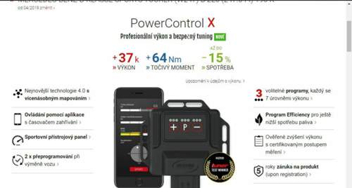

5) .Autochip.eu Software Company erhöht die Leistung des A220 von 190PS auf 250PS
6.) Die tschechische Firma XTuning.cz steigert die Leistung des B220 um 45 KW / 61PS /
7) Die deutsche Firma DTE Systems bietet eine Powerbox an die die Leistung um 37 PS und 64 NM . steigern soll
Aus den oben genannten Gründen ist klar, dass die Erhöhung der Leistung des B220-Motors auf die Leistung des B250 tatsächlich stellt die Aufhebung von Beschränkungen dar. Sie können dies erkennen, indem Sie das Chiptuning von B220 und B250 vergleichen. Unter normalen Umständen sollte das Chiptuning des B250 größer / + mehr PS / sein als beim B220. Ist es umgekehrt, wurde die Leistung reduziert. Und wenn ich den B220 + 60 PS sehe, erreicht der B250 nicht einmal diesen Wert. Ich gehe von Werten bis 50 PS aus. Im Gegenteil, mit der Zeit werden die 60 PS beim B220 noch mehr ansteigen... 🙂.
Ich füge Bildschirme und Links zur Überprüfung bei.

- https://de.wikipedia.org/wiki/Mercedes-Benz_M_260/M_264
Screenshot
Screenshot
Screenshot

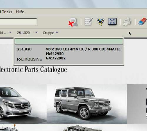

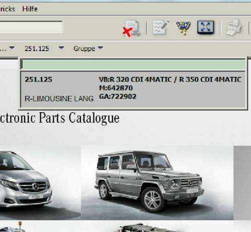

@Franjo001
Hallo. Wenn ich nicht Alzheimer hätte, würde ich es früher abschreiben. Aber ich habe es schon ein paar Mal geplant. Also danke für die Antwort und den Link.
Der Motor 642 beweist nur, was ich von Anfang gesagt habe, dass sich bei gleicher Motornummer nichts am Motor ändert, sondern nur eine SW-Anpassung ist. Ich meine nicht nur chiptuning sondern SW MB ( das ist auch chiptuning aber mit SW MB). Beispiel zB mb R Klasse R280 cdi 140KW und R 320 165 KW cdi beide Motoren sind baugleich 642.950. Allerdings handelt es sich beim 642.870 um die LS 195KW Version - wie man sieht hat der neu gestaltete Motor eine ganz andere Nummer. Fügen Sie einfach einen Turbo zum gleichen Motor hinzu - die Nummerl wird unterschiedlich sein.
Und genau darum geht es in diesem Thread.
Was den Link angeht, hast du ihn wahrscheinlich falsch verstanden. Denn es scheint mir, dass der Autor die Wahrheit geschrieben hat, aber er hat auch den Hauptgrund übersehen. Es geht auch nicht um Stabilität, denn du kannst einen w212 sowohl mit dem alten, als auch mit dem LS-Motor kaufen und beide Autos haben die gleiche Leistung...
Ich werde es ganz klar schreiben.Nimm den LS-Motor als neuen Motor. Und so sollte es wirklich wahrgenommen werden. Der alte SW MB kann nicht auf LS SW MB aufgerüstet werden, da der Motor komplett überarbeitet wurde darum ist als neu Motor. MB SW wird also nicht funktionieren. Natürlich kann die Leistung mit einer anderen SW gesteigert werden. Ich denke in Deutschland wird es einige Qualitätstuningfirmen geben, die das machen werden. Bei uns ist es auch möglich, ich erinnere mich, dass die Maps auch bis 215 KW lagen, als es noch kein LS war. Der LS-Motor wurde nicht mit der Priorität der Leistungssteigerung entwickelt. LS-Motor entstand aufgrund ihres Nachfolgers. Der LS-Motor hat nicht nur 195 Kw, sondern beginnt bei 170 kW - und kann mit MB SW aufgerüstet werden, bis 195 KW. Ab 195 KW kann es auch nur mit einer anderen SW modifiziert werden. Bei uns kann ein Chiptuning von bis zu 20 % Leistungssteigerung offiziell im Typenschein aufschreiben. Das haben nur die besten Tuningfirmen, die, wenn das Auto in der Garantie ist, dann die Garantie übernehmen und garantieren, dass die Lebensdauer der Teile nicht verkürzt wird.
https://www.dtintecno.de/cars/e-350-cdi-om642-170-kw-231-ps:5319
https://www.motorfit.de/.../a-1928470844
R280 cdi
R320 /350 cdi
R320 / 350 cdi LS
