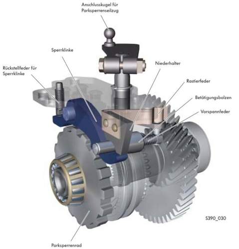

Warum sollte die kaputt gehen? Außerdem muss man die Bremse treten, um überhaupt aus der Stellung "P" zu kommen.
Und ohne funktionierende Bremsen sollte man gar nicht erst losfahren. Die Automatik denkt mit, und nimmt dem Fahrer alles weitere ab. ;)
Was soll an der Parksperre kaputt gehen ? das ist ne ne große Verzahnung mit ner großen Sperrklinke, das war vor 50 Jahren schon so und hat nie Probleme gemacht .
In ner Bedienungsanleitung müssen sie so etwas schreiben .
Wer im Winter schon mit blockierten Hinterrad losgefahren ist weiß weshalb man bei Frost oder längerer Standzeit die Feststellbremse nicht benutzt .

Zum Glück gab es das alles noch nicht. Und deshalb war das damals noch viel sicherer. Ich habe eine ungefähre Vorstellung mit der Scheibe und den Bolzen, die da einrasten.
Asterix weiß das vermutlich viel besser, wie das funktioniert. Und hat auch immer schöne Abbildungen.
