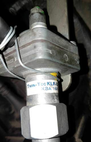

Ist zufällig ein KLR verbaut??
Was ist ein KLR ? und vielen dank für die schnellen und auch wirklich hilfreichen Antworten! werde das prüfen und mich wieder melden.
soll die Zündung an sein wenn ich den schlauch abzieh ?
KLR = Kaltlaufregler.
danke ! woran erkenn ich das ob er einen hat ?
Google mal nach Twin Tec KLR und guck dir Bilder an. Sitzt meist vorne links im Motorraum.
Da guck dir die Schläuche an wenn der verbaut sein sollte.
Die können auch im Alter porös werden.
Wie alles was aus Gummi und Kunststoff im Motorraum. Alles mal händisch prüfen. Vor allem den Faltenbalg in den Zwischenfalten und von unten.
okay danke für den Tipp !
Grad in meiner Sammlung gefunden. Das ist mein defekter KLR gewesen, draht gehört da normal nicht hin.
