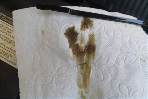

Beim anschließenden Ölmessen nach den nächsten 50km nach dem Wechsel ist bei mir das Öl bisher immer noch hell gewesen wie neu... wären da so viele alte Reste (die auch Ruß etc gebunden haben) drin wäre das wesentlich dunkler... insofern... total unnötig die vom TE erwähnte Methode!
Irgendwas mach ich beim Ölwechseln wohl falsch.
So sieht z.B. eine Ölprobe (entnommen mit dem Ölmeßstab) bei meinen Vehikel
nach 16.552 gefahrenen Kilometern und 11 Monaten nach dem letzten Ölwechsel aus.
Ölprobe
Warum solltest du da was falsch machen!? Ich verstehe nicht worauf du hinaus willst?
