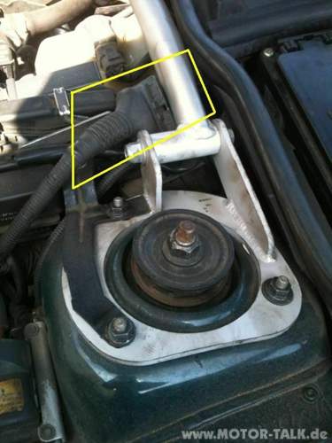

In der nähe des linken Federbeindomes findest du eine breite Steckverbindung.
Lösen, Kontaktspray und wieder zusammenstecken.
Das sollte den 444 beheben.

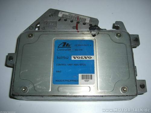

Sorry aber das stimmt nicht. Bis einschl. MJ 95 werden die ABS Stg
nicht
nachgelöttet.
4-4-4 ist der "klasische Fehler" bei dieser Baureihen wenn der große Stecker der am linken Federbein befestigt ist kein guten Kontakt hat (sehr oft kommt es vor nach dem Einbau der Domstrebe z.B.)
Gemeint ist der Stecker der hier im Foto zu sehen ist.
Sonst sind bei den ATE ABS Stg aus Metall die Fehlercodes ernst zu interpretieren.

ALLE ABS Steuergeräte VOR Bj. 95 müssen Nachgelötet werden. Nicht danach. Ich hatte 3 GLT´s mit demselben fehler gehabt. Ein nachlöten des STG Brachte abhilfe, da immer der Hintere Linke Radsensor als Fehler angegeben wird.
Vieleicht solltest du nochmal überlegen ... bevor hier der Shitstorm los geht....
Ich wiederhole nachgelötet werden die ABS Stg die das schwarze Plastikgehäuse haben nicht die aus Aluminium
92 bis 95 --> Alu kein Nachlöten
96 -- open End--> Plastik Nachlöten hilft idR
Mj92-95
Ab-96
Wie du meinst, meine beiden GLT´s sowie der damalige GLT des TE hatten alle das Gleiche problem. Bei meinem Half nachlöten. Bj. 92 sowie 94...
