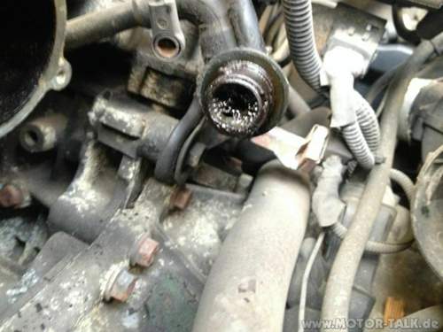

Guten Abend.
Wo mein Kumpel und Ich an meinem Volvo die Reifen getauscht hatten,haben wir auch gleich mal nachgeschaut wo das ganze Öl her kommt. Haben dann den unterboden schutz abmontiert und weg gelassen. Dann haben wir mal drunter geschaut und gesehen das dort ein Loch ist und auch extrem alles verölt ist.(siehe Foto) Aber der Motorblock ist trocken bis auf das ganze Verspritze Öl was überall ist. Wisst ihr zufällig was das für ein Loch ist und wo das Öl direkt her kommt. Mir wurde gesagt das es evtl der Simmerring ist.Aber ich war mir nicht sicher und frage hier noch mal nach.
Müsste das KW Simmering getriebeseitig fertig sein. Ist eine recht Schraubintensive Angelegenheit (8 Std ist glaube ich die Vorgabe). Getriebe und Schwungscheibe muss ausgebaut werden. Dann kannst du auch gleich eine neue Kupplung spendieren wenn die Laufleistung unbekannt ist.
Kann theoretisch aber auch das Getriebesimmering sein aber statistisch gesehen ist der Motor Simmering warscheinlicher.
