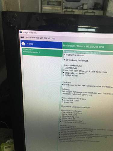

Ich habe nun den Fehlerspeicher ausgelesen Es bleibt Resistent der Fehlercode 9 = Kubelwellensensor 1 Stromkreis fehlerhaft. Gibt es hier Erfahrungswerte mit fehlerhaften Steckverbindungen etc? Danke für Eure Hilfe.

ADAC man sagte mir diese sensoren fallen schon mal aus bei grösseren laufleistungen. Allerdings startet der motor dann nicht, weil einspritzung und zündung über den sensor gesteuert wird. Kann natürlich kabel und stecker sein.
Ausgelesen wurde mit einer werkstatt lösung: was sagt die werkstatt? Ich würde sensor tauschen und sehen ob problem bleibt.
Der Sensor an der Schwungscheibe wurde gewechselt, das Problem ist nach wie vor da. Eventuell gibt es noch einen zweiten Sensor. Bei dem Fehlercode wurde Kurbelwellensensor 1 genannt. Der Sensor ist auch abgebrochen beim Ausbau. Ziemlch versteckt eingebaut das Teil.
Es gibt einen hall geber an der kurbelwelle und einen an der nockenwelle: unterschiedliche fehlercodes.

es steht nur Kurbelwellensensor 1 also nicht ganz klar welcher damit gemeint ist . Besser wäre OT Sensor und Phasensensor seitens des Diagnoseprogramm anzugeben...
