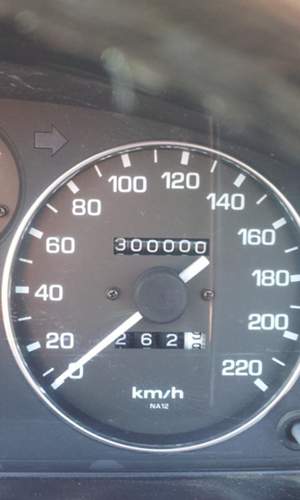

mein Mäxchen (BJ 90 ) hat nun bereits 320 000 Km runter, braucht n klein bissl öl (1/4l -500km) aber ansonsten kerngesund. Nun auch mit H....
