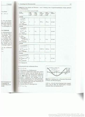

Nachdems noch keiner geschrieben hat...und auch wenn du jetzt einen 4-Zylinder Boxer bauen möchtest: Du kannst mit einer Kurbelwelle von einem Reihenmotor keinen Boxer bauen. Beim Boxer sind die Hubzapfen für die jeweils gegenüberliegenden Zylinder um 180 Grad versetzt - nix mit zwei Pleueln auf einem Hubzapfen. Sonst fällt ja der große Vorteil des Boxers- der perfekte Massenausgleich - weg.
MfG Michi
Sicher kann man . Wird nur ein bischen länger als er müsste . Massenkräfte 1ter Ordnung sind gleich .
Gruß : Rostklopfer
könnte gehen, nur eben länger wg. 5-facher Lagerung, statt 3-facher. Und an den Massenmomenten dürfte sich auch was ändern, wenn die Ebenen so weit auseinander liegen.
