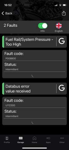

ich habe ein Problem mit meinem Wagen, nach dem ersten Start des Morgens, der Motor hat unregelmäßige rätselhafte Geräusche.
https://youtu.be/UXvfq7olZRQ
Kennt jemand die Ursache dieser Symptome?

So unrund sollte nichtmal ein EA288 nach abgebrochener Regeneration klingen. Da stimmt was nicht, Glühkerzen alle ok? Meiner klang sogar mit einer toten Glühkerze besser bei -10

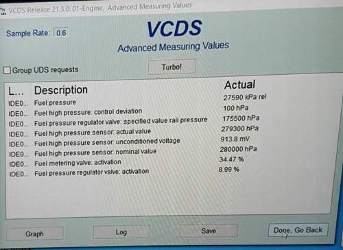

Ja, kein problem. Ein Freund sagte, dass der Druckregler schuld sei, da dieser andere Werte habe:
Fuel Pressure - 27590 kpa
Fuel Pressure regulator valve - 175500 hpa
Fuel high pressure sensor - 279300 hpa
273437672-3339896122909921-1875721005894166025-n
Kann mir jemand mit den werten für den Kraftstoffdruckregler und den Treibstoffdruck? Ich frage mich, ob es einen Unterschied zwischen ihnen geben sollte oder nicht
ja. unterschiedliche Werte sind dort normal. ist und soll muss gleich sein beim Drucksensor aber beim Druckregelventil steht immer etwas anderes da
