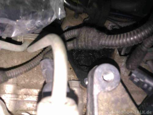

habe heute wider neue Probleme mit meinem Wagen (Meriva A Z17DTH), letzte Woche ist erst die Lichtmaschine Verreckt und jetzt hat der Motor keine Kraft mehr.
Bin heute gefahren, die ersten 3 km absolut keine Leistung unter 3000U/min , dann lief er auf einmal wider absolut normal und dann nach erneutem Starten wider keine Leistung,.
Komisch war auch das der Wagen bereits nach 2 km die Volle Betriebstemperatur hatte, liegt aber wahrscheinlich daran, das er einen
Wirkungsgrad wie ein alter Saug-Diesel hatte.
Der Fehlerspeicher ist leer und Motor läuft relativ unruhig im Leerlauf, geht aber nicht aus.
Der Motor hat Definitiv keine Aufladung mehr, das Turbo Geräusch ist auch weg und der Wagen Rußt wie eine McDonnell F-4 Phantom II 😁
Was kann das sein????
AGR???
Vielen dank für eure Antworten schon mal.

Schau mal Ladeluftschläuche, die reißen gerne ein.
mfg stefan

AGR heute Ausgebaut,
das war eine Arbeit....... 4,5Stunden.......
Ist echt Wahnsinn, es muste unheimlich viel ausgebaut werden, da wird man echt verrückt und wo die Schrauben überall sitzen....,
erinnerte mich irgendwie an den Zylinderkopf-dichtungs-wechsel bei meinem Astra.
Ob ich das alles je nochmal, so zusammengebaut bekomme..... ????
Schläuche sind alle ok, das AGR Ventiel war als ich es ausgebaut hatte geschlossen gewesen.
Habe es jetzt geöffnet und gereinigt und werde übermorgen, wenn ich die ganzen Dichtungen habe, das alles wieder zusammen montieren.
In dem Rohr vom AGR zum Motor-Einlass-Ventielen ("Ansaugbrücke"😉ist viel Dreck drinnen gewesen,es hatte nur noch 2/3 des Durchmesser gehabt.
Das AGR habe ich auch gereinigt.
Vielleicht habe ich ja Glück und das war der Fehler gewesen.
Habe es im Moment alles in Benzin eingelegt.
Seht euch die Bilder an !!!!
Agr-demontage-ausbohren-blindstopfen
Drallklape-z17dth
Ventielbruecke-eingang-z17dth
Kannst dir ein neues kaufen, weil du hast es aufgebohrt. Es gibt keine Dichtung für den Blindstopfen. Das AGR gibt es nur beim Opelhändler weil Isuzu sein Hand drauf hat.

Von wegen Neu kaufen..... Ist doch tip Top (siehe Bilder)

Glaub mir, auf dauer wirst du nicht glücklich!!!
