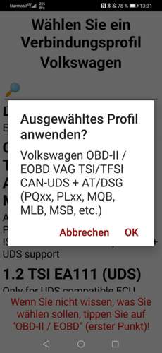

hier noch demoversion..
Screenshot-20201107-131334-com-ovz-carscanner
dieses profil...
Screenshot-20201107-133156-com-ovz-carscanner
diese software ist wohl aber demoversion..

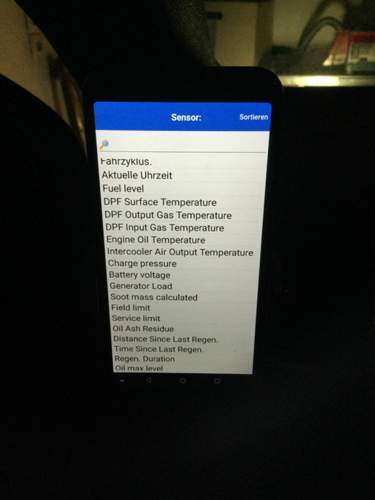

Im Menü siehst du 100 verschiedene Möglichkeiten werte anzuzeigen . Brauchst keine pro Version . Versteh jetzt nicht genau wo das Problem liegt. Hast genau das gleiche wie ich . Dashboard musst du sehen wenn du dich verbunden hast. Geht aber auch ohne obd 2 Verbindung die Werte zu hinterlegen ....

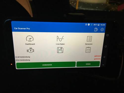

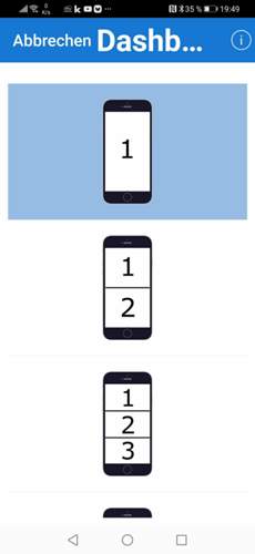

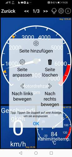

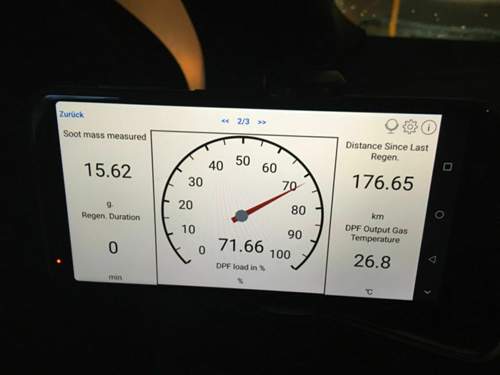

Wenn du einschaltest dann hast du Bild eins auf dem Schirm . Ich bin bei BILD 2 in den Demo Modus gegangen , aber egal, im Normal Modus bei Verbindung siehst du auch ein voreingestellte Taster aus drei Seiten , zu sehen oben -1-2-3- wo du durch wischen drei Seiten einstellen kannst. Wenn du jetzt auf das Symbol Mitte oben rechts tippst ( Einstellungen , der Stern ) dann öffnet sich ein Sensor Profil . Durch antippen Sensor auswählen , kommst du in ein Untermenü , wo alle Sensoren aufgeführt sind . Einen auswählen u d du hast ihn im Kästchen implementiert . Aber Achtung : nicht alle Sensoren oder aufgeführten sind in deinem Fahrzeug angreifbar , aber sehr sehr viele. Wähle die aus die du brauchst , ich habe mindestens 2 Wochen jeden Tag rumgespielt um Einstellung, Sensoren , Ansicht , etc einzustellen .....
Für Fragen , gerne ....einfach stellen.

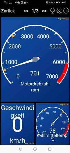

So jetzt mal mit Bildern
morgen werde ich dann mal die einstellungen aendern...

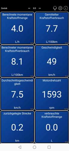

Jetzt wirds knifflig....was tun?
Screenshot-20201107-192007-com-ovz-carscanner
Screenshot-20201107-192000-com-ovz-carscanner
Da ist Übrigen deine Öl Temperatur.ziemlich weit unten . Du kannst eine Info in eine Seite haben dan. Ist die Anzeige größer ,oder 2 oder 12 , je nach Belieben . Wenn du nach rechts bewegst dann öffnet er dir Seite 2 oder 3 . Löschen und du beginnst von vorne die jeweilige Seite einzurichten. .
verstehe nicht,was soll ich machen?
Nimm die Anzeigen die nicht in der mfa drin sind. Dir Schnitte ihre Spritverbrauch und Reichweite sind falsch , weil das alles Einspritzmengen berechnungen sind und deutlich von der mfa abweichen ( bei mir 3,8 Liter pro hundert , mfa 5,2 Liter ) z.b. , na einfach mal rumspielen, bei mir hat es 2 Wochen gedauert .

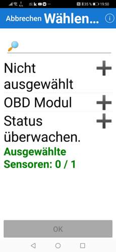

habe jetzt eine seite geloescht,dann seite hinzufuegen gemacht u nun?
Screenshot-20201107-194928-com-ovz-carscanner
Screenshot-20201107-195056-com-ovz-carscanner
@ingohl schrieb am 7. November 2020 um 19:18:17 Uhr:
Gemäß diesen Bildern hast du doch eh schon alles eingestellt . Ich verstehe nicht wie ich dir helfen kann. Wenn du z.b. Motordrehzahl antippst , das Bild hattest du eingestellt , dann öffnet sich das Bild mit diesem Bild und dem Sensor . Wenn du dann auf den Sensor tippst, dann öffnet sich das Menü mit den vielen , von mir abgebildeten Teil Sensoren, die du in diese , von dir angetippte Grafik ( hier Motordrehzahl ) dann ersetzen kannst.
