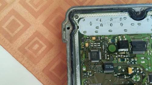

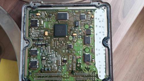

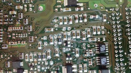

Hallo hab gestern mein Motorsteuergerät zum kontrollieren gebracht und siehe da ein Wasserschaden...;(
Am Montag bekomme ich ein neues und hoffe das alles wieder geht...
Ich werde berichten und noch versuchen Bilder von Seuergerät hochzuladen...
LG Jens
Themenstarteram 10. Mai 2018 um 8:53
Bilder
Das würde natürlich auch den kühler Lüfter erklären..

Themenstarteram 14. Mai 2018 um 20:57
Juhu mein Q fährt wieder...
Was soein Steuergerät alles anrichten kann ;)
LG Jens
Und das die es nicht in den Griff bekommen ...
Themenstarteram 15. Mai 2018 um 7:17
Ich habe hier in Berlin eine Firma (ECO Expert) die Leute sind echt der Hammer 40min und ich hatte ein neues konnte ich gleich mitnehmen ;) aber die meinten auch in das neue wird auch IRGENDWANN wieder Wasser eindringen es ist nur ne Frage der Zeit ;(
