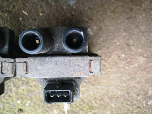

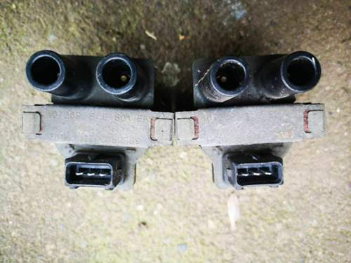

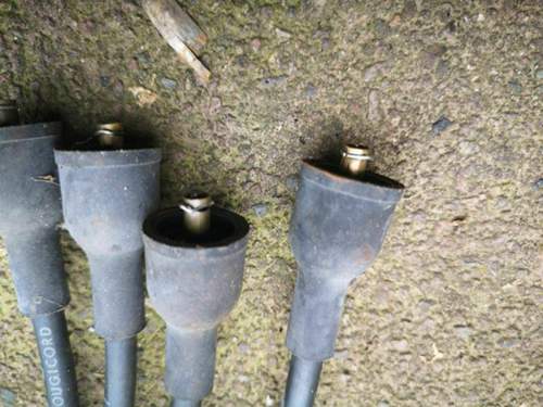

Moin,
auf den Fotos siehst du den Unterschied der Anschlüsse von den Kabeln an die Spule , die Spulen auf den Fotos haben den dünnen Anschluss .
Dick und dünner Anschluss , so wie bei Zündkerzen wo du ein Gewinde ist , so ist der dünne Anschluss .
Nur bei der Spule kann man die nicht verändern .
Spulen dünner Anschluss
Spule dünner Anschluss
Kabel mit dünnem Anschluss
+4

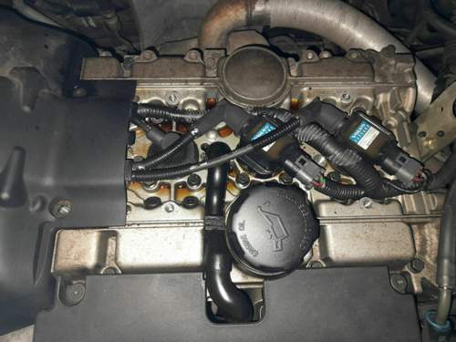

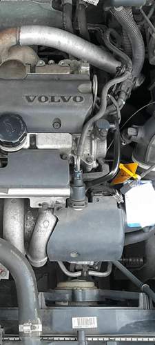

Hallo, Hier mal ein kleines Zwischenergebnis.
Hinterm Motor ist ein dicker aluschlauch ab gewesen.
Und auf dem Gehäuse bei den zündspulen war Öl. Es sieht so aus als ob in den beiden mittleren zündkerzenschächten Öl rein kamm.
Wie bekomme ich das Öl da am besten raus?
Ist das schlimm?
Öl und zündkerzen wurden bei mir vor einem halben Jahr in Werkstätten gewechselt.
Der Schlauch sieht auch aus, als ob er nicht mehr die volle Länge hat. Mit Klebeband würde ich da nur notgedrungen herangehen, lieber eine Schelle nehmen. Also gut wird das bestimmt nicht sein, dass deine Zündanlage ordentlich mit Öl versorgt wurde. Das Öl sieht für mich auch recht unverbraucht aus, kann mir kaum vorstellen, dass es aus deinen Motor kam. Vielleicht hat es da mal jemand gut gemeint...
Würde da gründlich reinigen, mit Tuch, Lappen und Druckluft. Die Kerzen erst herausnehmen wenn die groben Arbeiten beendet sind, nicht das da was herein fällt. Die Kontakte, Stecker mit Kontaktspray reinigen, dass der Ölfilm da herunter geht. Die Kabel auf Bild 3, würde ich auch näher untersuchen und ggf. einen neuen Schutz verpassen.
Themenstarteram 15. November 2021 um 22:44
Also das Öl wurde vor nicht mal 2.000km gewechselt, vielleicht schaut es deswegen noch so gut aus.
Eine Woche nach dem Öl-Wechsel wurden bei Volvo die Zündkerzen gewechselt, ich denke das wenn da zu viel Öl wäre es jemand weggewischt hätte.
Ja mit den Zündkerzen herrausdrehen hab ich etwas Angst vor, ich hab da mit Tüchern, wattepads und mit Schlauch auspusten versucht, aber ein wenig Öl ist da noch ich weiß nicht ob das so reicht zum herrausdrehen ich denke das müsste ich doch den Profis machen lassen.
Bei den Kabeln auf Bild 3 hab ich den Schlauch abgerissen, dort war auch etwas Öl drin, hab ein neuen Schlauch drüber gelegt.

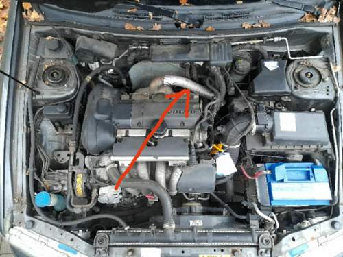

Moin,
der dicke Aluschlauch ist von der Ansaugluftvorwärmung , solange der Motor kalt ist saugt er Luft über das Blech am Auspuffkrümmer , das soll verhindern das die Drosselklappe vereist , in unseren Breitengraden nicht wirklich wichtig , aber wenn er nicht richtig daran ist , saugt der Motor ständig warme Luft aus dem Motorraum , anstatt Frischluft von der Fahrzeugfront , bedeutet erhöhter Spritverbrauch .
Man kann den Schlauch ein wenig auseinander ziehen , vielleicht passt er dann ordentlich , normal ist er nur aufgesteckt .
Alternative , die Klappe im Luftfiltergehäuse so blockieren , das der Motor immer Frischluft bekommt ,
Das Öl ist beim rinfüllen dahin gekommen , wenn es ne Werkstatt gemacht hat , würde ich mir ne andere suchen .

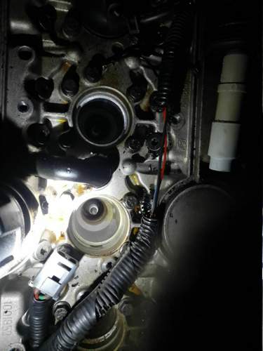

Ich würde mal den Öldeckel prüfen, wenn der sehr leicht drauf geht, dichtet er ventuell nicht mehr richtig und es sifft alles mit Öl voll. Oder deine Krbelgehäusedichtung ist undicht, aber das ist eher unwahrscheinlich.
Beim Öldeckel kann man den etwas nachbiegen und ggf. Dichtung wechseln wenn die nicht mehr geschmeidig ist.
Um das Öl soweit wie möglich rauszubekommen, mit Lappen um schraubendrehr tum un die Bohrungen gehen und alles gut mit Bremsenreiniger einsprühen.
Bei diesen Zundspulen trotzdem mal schauen ob sie innen Risse, oder Einbrandspuren haben, ist ein häufiges Problem bei diesen Zündspulen. Und du hast in diesem Fahrzeug nur 2 Zündspulen mit einem Zusatzanschluss. Normalerweise machen nur diese Ärger, die Kabel mit Steckern sind relativ unauffällig.
Auf jeden Fall beobachten, ob sich da weiterhin Öl sammelt und ob im Motor was fehlt. In den Bereich bietet es sich an, nur die Bauteile zu ersetzen, die auch wirklich defekt sind. Alles ist schnell und einfach zu erreichen. In anderen Bereichen wie Kupplung oder Zahnriemen, sollte man lieber ein Bauteil mehr austauschen als eines zu wenig. Die Kerzen sind wahrscheinlich das kleinere Übel was die Kosten betrifft.

Die zündspuhlen sahen von aussen Ok aus, nur an einer war das dichtgummie voll mit öll und an der Spitze die feder schon etwas grünlicher Ablagerung. :/
Und an der da drunter liegenden Zündkerze sah es wie gelbliche Schaum aus... kann aber auch vom restöl und pusten kommen.
Die Kabel müsste ich bei Tageslicht genauer anschauen das ein oder andere war schon öllig.
Und eine Frage zu den unterdruckschläuchen... wie bekommt man die ab? Die kommen mir alle ziemlich fest vor.
