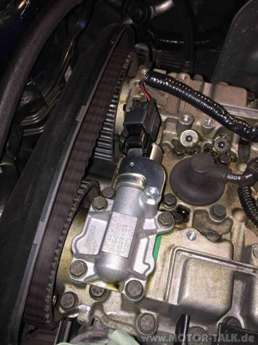

Hallo zusammen ich habe mir einen Volvo V40 von 2001 als Winterauto gekauft und habe neben den Fehlercodes ein kratzendes Geräuch im Motorraum entdeckt.
Wenn ich den Stecker bei laufendem Motor abziehe von diesem Bauteil ist das kratzen weg.
Das Bauteil wurde vor 2 Monaten erneuert.

Das ist der Nockenwellenversteller, kratzen sollte der Motor eigentlich nicht, er rasselt eher.
Tipp am Rande, ersetz die Dichtung am Öl-Einfüllstutzen, ansonsten kann es zu Zündaussetzern kommen, wenn Öl auf die Zündkerzen kommt, hatte das Problem hin und wieder, nach Austausch keine Probleme mehr bzw. Öl auf den Ventildeckel, kostet 0.99€ die Dichtung.

wenn du den Stecker ziehst und das Geräusch ist weg, dann ist das Solonoid (Nockenwellenversteller) defekt.
Kostet neu ca. 170 € und eine neue Motordichtung da zu.
Kannst du aber das Geräusch immer noch hören vom Motor. Dann ist das Nockenwellenrad warscheinlich defekt. Laß eine Öldruckmessung machen.

Beide Teile schimpfen sich Nockenwellenversteller, das eine ist das Nockenwellenverstell-Rad und das andere ist der Versteller bzw. Magnetschalter/Ventil.

Ok, nur wenn er schreibt: " wenn ich den Stecker abziehe ist das Geräusch weg". Dann ist der neue Magnetschalter (Solonoid) wieder kaputt.
Wenn ein neuer Zahnriemen drauf gesetzt wurde, ist noch ein möglicher Fehler zu beachten. Warscheinlich wurden beide Nockenwellen nicht festgesetzt. Das muß nehmlich immer gemacht werden, bei einem Tausch von einem Zahnriemen und noch vieles andere auch.

Oben dieses Ventil mit den 2 Kabel wurde vor kurzen erneuert aber das Geräusch ist noch immer da.
Themenstarteram 9. Dezember 2016 um 14:54
Ich habe mir jetzt den Nockenwellenversteller (Zahnrad) bestellt.
