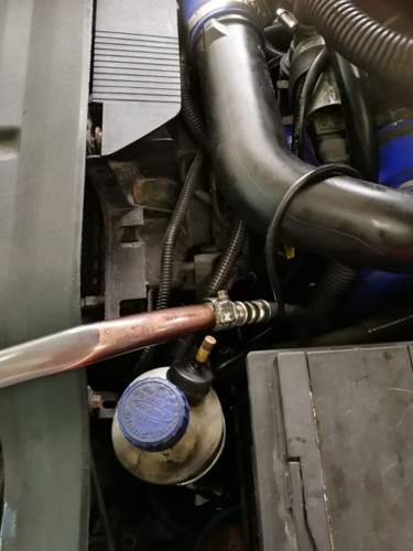

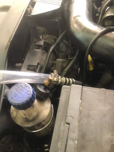

Ich meinte das an der Stirnwand. Da lässt sich dieser Blecharm bewegen. Das impliziert für mich dass das Lagergummi an der Stirnwand beweglich ist ?
Das Gummi, und damit auch der Halter, sollte sich nur wenig bewegen lassen. Schau dir mal die dicken Stege vom Gummilager an. Die sollten nicht gerissen oder angerissen sein
Danke Dir. Das ist aber ziemlich schlecht zu erkennen. Habe das alte kleinere Lager an der Stirnwand. Auf jeden Fall hat das Gummilager am Motor oben einen vertikalen Riss - vor dem dicken "Steg" in der Mitte (mit dem Pfeil nach oben). Irgendwie schlecht zu erklären. Ich denke auf jeden Fall dass das nicht so sein sollte. Oder wäre es nur bedenklich wenn der dicke Steg in der Mitte einen Riss hätte?

Bei den alten 850er Lagern sind Risse 'gerne' derart (s. Bild)
