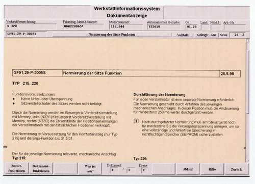

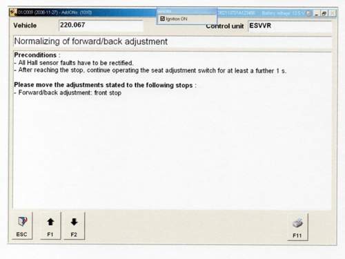

Mal ganz kurz die Vermutungen beiseite [daß die Star Diagnose für das Normieren benötigt wird]
Wen es interessiert - siehe Anhang wie der Fahrer die Sitze normiert ohne Diagnosesystem.
Es dürfte auch in der Bedienungsanleitung beschrieben sein - nehme ich an ?
Normierung Sitze
@Fitzcarraldo1 schrieb am 12. Februar 2022 um 01:23:04 Uhr:
Es fragt sich dann aber, wie Du die Sitze in diese Position ohne SD bringen willst, wenn da ausdrücklich steht: "Funktionsvoraussetzung: Die Sitzverstellschalter des Sitzes werden nicht betätigt" ?
Gruß Jogi
Was das soll weiß ich auch nicht, nehme an jemand hat was durcheinander gebracht ?
Normierung nochmals im Anhang mit Schalterbetätigung.
Scan

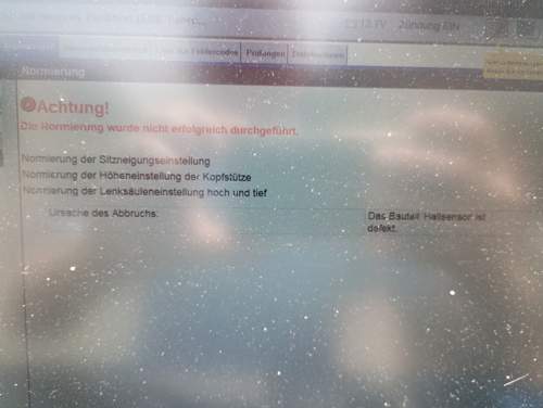

die Diskussion hier scheint wie unter Experten :-) vielleicht darf ich meine Frage einbringen:
* Mein Fahrzeug (A238 Modelljahr 2018) hat einen defekten Hallsensor (siehe Bild im Anhang)
* der Motor scheint nicht defekt, denn der Sitz fährt problemlos vor und zurück, aber eben nicht ausreichend weit nach vorn.
* also hier der Verdacht, dass es lediglich der Hallsensor ist, nicht der Motor insgesamt.
Weiss jemand von Euch, ob man den Hallsensor einzeln tauschen kann, oder ob man den Motor komplett tauschen muss? Ich hörte, dass der Motor weitgehend mit dem Sitz integriert ist (es handelt sich um den vor-rück-Motor also den mit dem Verstellhebel "Sitzfläche"😉.
Freue mich über alles, was ihr wisst, denn es wäre schon toll, wenn man den Sitz etwas dichter ans Lenkrad fahren könnte...
Danke Euch, beste Grüsse,
Chicago
Diagnose defekter Hallsensor A238

Dein Hallsensor wird als defekt erkannt, da der Motor noch fährt könntest du die Kontakte prüfen und eine Normierung versuchen.
@rtur schrieb am 30. Juni 2024 um 23:59:13 Uhr:
Danke. Das war bei einem MB-Diagnose-Service. Er hat eine Normierung versucht (glaube ich zumindest), konkret versucht über den PC den Sitz weiter nach vorne zu fahren. Leider hat das nicht geklappt. Oder was meinst du mit Normierung? Bzw. kennst du jemanden, der das kann, bevorzugt in Südbaden?
Aber die hauptsächliche Frage wäre auch jetzt aus dem Kontext der Antworten:
* kann man den Hallsensor auch ohne Motortausch tauschen, ohne das Sitzgestell neu zu besorgen (was bei Motortausch erforderlich ist)?
* und würde sich der Sitz bei einem defekten Hallsensor überhaupt nicht mehr bewegen? Ich meine: die Software sagt "Hallsensor defekt", aber der Sitz bewegt sich noch. Wie kann man das also interpretieren?
