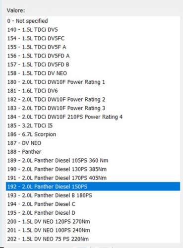

YLCB1JX (Motorkennbuchstabe - 240PS BiTurbo)
0177/04000 KW/Umin
Der "Ford Händler" war ein Online Autovermittler der Leasingrückläufer aufkauft und weiterverkauft.
Da gibt es keine Infos zu holen.
Das Auto läuft super und ich möchte Ihn auch nicht mehr hergeben. Er wirkt nur einfach etwas Träge für die 240PS. Ok, er hat über 2Tonnen Gewicht, aber gefühlt ist der 150PS Golf Kombi ausm Büro wesentlich spritziger.
Vielleicht stelle ich Ihn einfach mal auf "195 - 2.0l Panther Diesel D" um und schaue, was passiert....

Also, habe gestern noch einmal geschaut. Bei mir ist die "192 - 2.0L Panther Diesel 150PS" als Mapping ausgewählt.
Wenn ich eine andere "Engine" versuche auszuwählen und zu schreiben, bring er bei 75% einen Fehler, dass die Konfiguration falsch wäre und in die Blöcke nicht geschrieben werden kann.
Weiß jemand, wo diese Einstellung in dem Blöcken der As-Built einzustellen ist?
Gibt es irgendwo eine Doku über die Forscan einstellmöglichkeiten? Google nun schon seit zwei Tagen...
Viele Grüße und danke
Forescan-engine-selection

Würde da auch nicht dran rumfummeln... Diese Umschaltung mit den Leistungen geht in ForScan afaik auch nur mit der Single-Turbo-Variante des Motors... Einfach mal beim FH abklopfen lassen.
