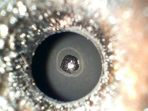

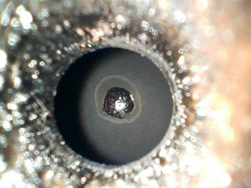

Wirklich Scheiße wenn ich hier alles lese. Ich habe vor einige Woche genau das gleiche Problem gehabt. Ich habe dann sowieso alle Injektoren gewechselt, aber habe auch feststellen müssen dass die Kupfer Dichtring von Injektor 1 nirgendwo zu finden war. Kein Thema meinte ich, bis ich auf diesem Thread gekommen bin. Ich habe nach der Reparatur schon 200km mit dem SQ5 gefahren. Soll ich ihm jetzt stehen lassen und endoskopieren lassen? Oder ist der Zylinderkopf sowieso jetzt zu tauschen??
Danke um eure Hilfe!
Heute einen Endoscoop von einem Kollegen bekommen. Leider feststellen müssen dass ein Kupfer Tropfen oben auf dem Zylinder liegt. Leider ist alles nicht so gut zu sehen... was jetzt? Motor komplett überholen lassen?
@Frederikclaes schrieb am 6. Dezember 2019 um 21:08:52 Uhr:
Warum so lange er gut läuft, würde ich nichts machen...
Hi Thommy12, Danke für die Meldung. Aber ist es dann nicht irgendwie eine Zeitbombe womit ich fahre? Irgendwann wird das Kupfer sich doch absetzen wo man es nicht will (Zylinderraum, Kolben, Turbo...)??
@Frederikclaes schrieb am 7. Dezember 2019 um 10:35:55 Uhr:
Hier noch die Bilder dazu...
Glaube ich eher weniger, es hat sich ja bereits "abgesetzt"....
Das es jetzt "wandert" ist sehr unwahrscheinlich. Wäre doch sinnlos den Motor nur auf Verdacht zu öffnen....
