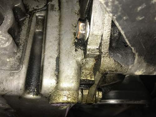

Ich hab's oft machen dürfen .....
hier die bilder. war ne grüne flüssigkeit
Grün ??
Welche Farbe hat dein Frostschutz im Ausgleichsbehälter ??
ich gucke anfang juni wieder
bin ab heute im urlaub.
ich werde dann auf öl
bremsflüssigkeit
und frostschutz kontrollieren.
aber was geht durch das getriebe wenn es frostschutz ist?
Wenn es Frostschutz ist, ist es Kühlwasser, das könnte vom AGR Flansch kommen. Dieser ist am Zylinderkopf oberhalb der Teilfuge Motor/Getriebe
aaaah verstehe:) ich dachte das käme such von innen;)
ich werde anfang juni berichten
dank dir!
also hab das ganze dingen mitn hochdruckreiniger sauber gemavht und ca 30 min laufen lassen
nix gesehen
werde es nochmsl tun bei offener motorhaube um genau zuzusehen
