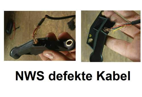

Sind oft die Kabel vom NWS ,die verrecken.
Siehe Bilder.
Nws-defekte Verkabelung
Siehe Bilder.

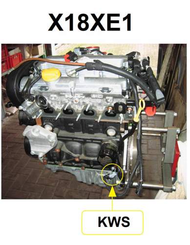

X18xe1-kws

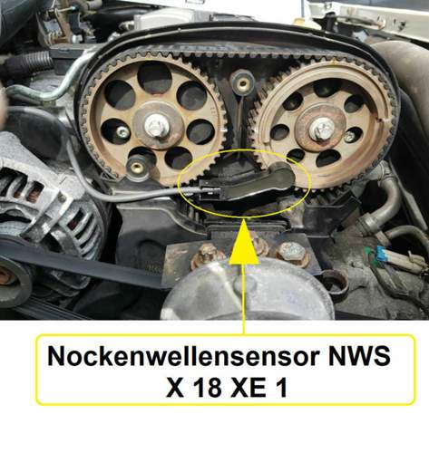

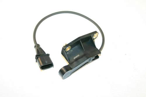

Der Nockenwellensensor ist auch von Hella und lag bei ca. 35€

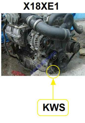

Ich könnte schwören dass bei mir der KWS direkt ab der Kurbelwellenscheibe sitzt...Mein X18XE1 hat auch nicht den Blechölfilter sondern das Filtergehäuse wo die Filterpatrone rein kommt.
Nockenwellensensor

Der NWS könnte falsch sein,weil Du den Sensor mit dem neueren Stecker bestellt hast.
Schaun wir mal,ob der passt.
KWS sollte passen vom Stecker her.
Der sitzt bei Deiner Ausführung an der Riemenscheibe der Kurbelwelle .
Richtung Spritzwand.
Mach mal Bild von Deinem Motor Auslassseite.
