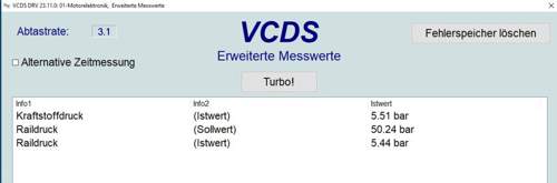

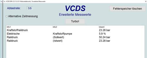

Ich greife das Thema wieder auf, da mein BWA nach einer Standzeit von länger als 2 Tagen extrem schlecht anspringt. Kraftstofffilter und Zündkerzen sind neu; Tankpumpe geht an beim öffnen der Fahrertüre.
Jetzt habe ich mal mit VCDS den Raildruck beobachtet:
-2,5 Stunden nach Abstellen: 23 bar
-24 Stunden nach Abstellen: 5,4 bar
Ist das normal? Wie weit darf der Raildruck abfallen? Welches Bauteil könnte dafür verantwortlich sein?
MFG
KT
2,5 h
24 h
Ne das ist ein zu starker Druckverlust... kann zum Beispiel ne undichte Einspritzdüse sein
Soll ich mir 4 neue Einspritzdüsen gönnen? Wenn eine Nachtropft droht ja ein Loch im Kolben 🙄
Bosch 4x neu = 700€
KT
Bei tropfenden oder einer Düse merkst es eigentlich beim unrunden Motorlauf und oder er stinkt aus dem Auspuff nach unverbrannten Benzin.
Deshalb auch schiechter Start da eventuell zu viel Benzin in einem Zylinder ist. Vermutung halt
Die Düsen können mit Erfahrung über vcds die Werte abgelesen werden ob ok oder nicht.
