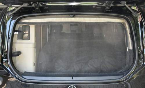

sag mal wo wird der untere Teil des Netzes/Klettbandes mit dem Fahrzeug verbunden?
Danke und Gruß,
Emanuel
Hallo Emanuel,
anbei ein paar Fotos vom Brandrup Moskitonetz für die Heckscheibe, so wie ich es angebracht habe.
Erst das Netz hinhalten und evtl. mit Tesakrepp Markierungen anbringen - am Besten zu Zweit. Darauf achten, dass das Netz ohne Spannung ist und dass alle Reissverschlüsse etc. auch richtig liegen, damit man sie anschliessend von draussen öffnen kann, falls man das Netz mal aufrollen will.
Das Klettband ist inzwischen nicht mehr ganz gerade, da es ein paar Mal ab war, als die Heckverkleidung abgebaut wurde.
Die Kamera oben ist eine zweite Garmin-Heckkamera, welche per Funk mit meinem Zusatz-Garmin-Navi verbunden ist. Diese kommt zum Einsatz wenn ich die Heckbox dran habe, da diese ja die MP-Heckkamera über dem Nummernschild verdeckt.
Gruss
Claus

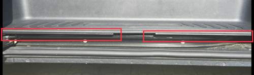

Bei unserem MPA konnte ich die Metallstäbe problemlos montieren. Sie ließen sich unter der Trittkante in einen Zwischenraum (wie eine Art Nut) schieben. Hier habe ich sie dann ausgerichtet, so dass die in der Unterkante vom Netz befestigten Magnete das Netz insgesamt schön stramm gehalten haben und kein Zwischenraum für unerwünscht Insekten entstanden ist.
Damit die Stäbe wirklich fest sitzen und die Funktion der Schiebetür nicht beeinträchtigen, habe ich sie mit doppelseitigen Montageklebeband abschließend fixiert. Anbei ein Foto.
Ich bin nach wie vor sehr zufrieden mit dem Netz von VanShower und habe mir nun auch die Variante für die Heckklappe gekauft.
Stephan
@TinoVinto schrieb am 8. August 2018 um 18:26:13 Uhr:
Steht das trittblech denn ab wie auf dem foto oder lässt es sich wieder richtig einklinken?
Ich musste es nicht ausklinken, da war von Anfang an Platz. Was meinst Du mit abstehen?

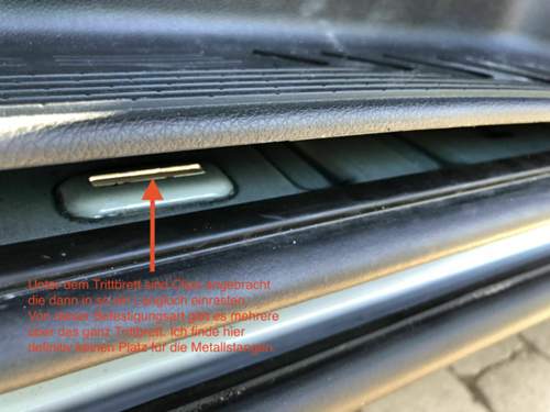

Hier nochmal zwei Bilder die mein "Problem" mit den Metallstangen schildern sollen.
Entweder ist das bei mir einfach anders (warum auch immer) oder ich bin wirklich zu bl** :-(
Wenn ich die Metallstangen unter das Trittbrett schiebe, würden die Clips nicht mehr in Langlöcher einrasten können. Oder,.. man akzeptiert halt das dass Trittbrett über die gesamte Länge etwas hochsteht (also nicht mehr einrastet)
Das finde ich aber nicht akzeptabel da wir primär Strandurlauber sind.
Mich ärgert halt das ich das Vanshower Moskitonetz echt klasse fand,... es aber nicht sinnvoll installiert bekommen habe.
Ich hoffe immer noch darauf dass ich da was grundlegend falsch verstanden habe.
hab ich?

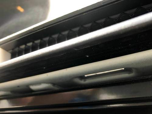

Hallo TinoVinto,
habe heute das Netz sowie die Metallstangen montiert. Das Kunststofftrittbrett hat an der vorderen Kante von unten quasi eine Nut, in die die Metallleisten eingelegt werden. Habe es von schräg unten versucht zu fotografieren. Das Trittbrett rastet dann auch wieder ein und man sieht bei meinem zumindest nichts mehr.
Finde das Moskitonetz ist super schnell zu montieren und macht einen soliden Eindruck.
Gruß,
Maffeo
Nicht ganz. Kunststoffrittblech ist mit Montagekeil (links) angehoben. Nut ist von unten im Kunststofftrittblech. Metallleiste wird auf dem Foto durch Montagekeil in Position gehalten, würde sonst natürlich runterfallen.
Zum Einclipsen braucht man dann ein wenig Fingerspitzengefühl, dass sie sich nicht verschieben.
Hoffe, jetzt klarer. :-)
