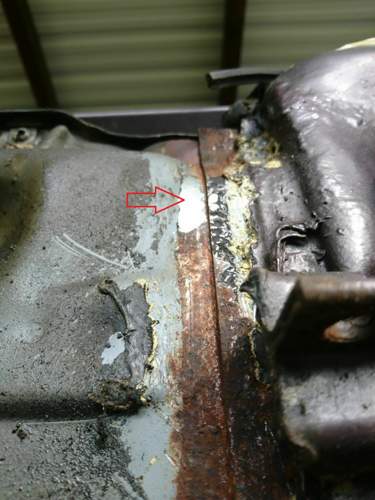

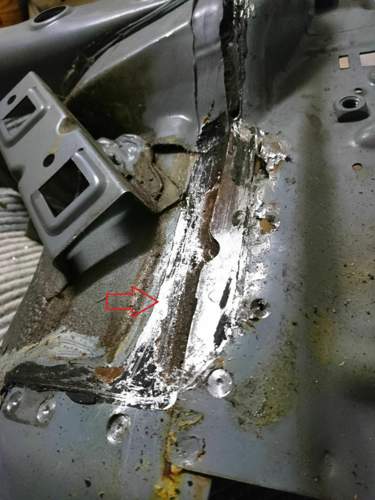

@KultFan schrieb am 2. August 2019 um 00:44:22 Uhr:
... das Rostproblem an der Vorderwandsäule erscheint mir ein Fehler ab Werk zu sein.
... unter dieser dicken Nahtabdichtung offenbar kein Lack oder Grundierung ist. Einfach auf blankes Blech aufgetragen...
so, hier Bilder zu meiner Behauptung.
Bild1: das Desaster an meinem Coupe 🙁 die makierte Stelle ist blitzblankes Blech, ohne Schleifen (schwer zu fotografieren)
Bild 2: der Repblech-Abschnitt...eigentlich rostfrei, nur unter der Dichtmasse blankes Blech und Rostansatz
Bild3: hier sieht mans besonders gut...unter den Resten der Dichtmasse blankes Blech
Ist auch nicht die beige Standarddichtmasse an dieser Stelle, sondern schwarzes poriges Zeug.
Hätten se mal lieber erst lackiert und dann abgedichtet...
