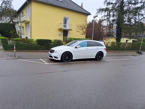

Img-20230125-wa0006
20230402

Nun meine Front will ich nicht auf Mopf umbauen.
Nin meine Änderungen beschränken sich auf:
1. Comand 2.5
2. Spiegel
3. Heck.
Ich finde das reicht erstmal

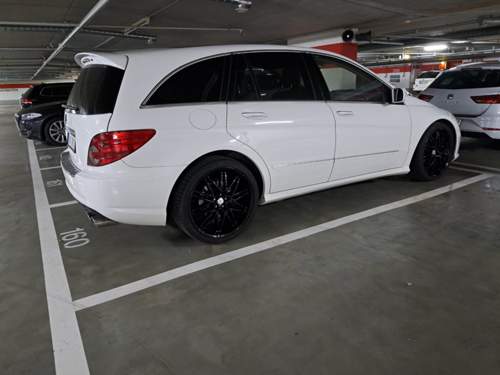

23-03-05-11-05-56-5077-mod
du hast die neuen Spiegel...sieht echt gut aus..
würde mich auch interessieren.....kann ich meine auch ohne weiteres wechseln oder die Stecker anpassen?

Made in China und das geht dann Plug'n Play
Die haben lackiert zusammen weniger gekostet als ein gebrauchter aus der Bucht.
Und mittlerweile ist die Haube auch getauscht - keine Beulen mehr - viele haben es nicht gesehen ich jedoch immer - was mich genervt hat.
