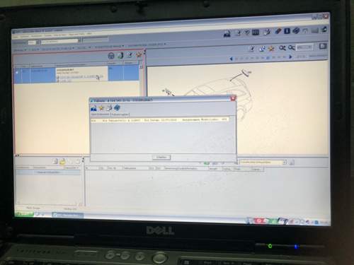

@kkkorbi iiii
Nur so zur info aus dem EPC mit meiner VIN

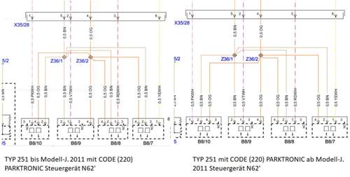

guten Abend @Benzländer
hab im im WIS mal die PDC-Verkabelung vor und nach 2011 angeschaut.
Die Stecke scheinen verschieden zu sein, aber technisch ist da alles gleich - (auf den ersten Blick)
Werde mir das aber noch mal genau anschauen.
Hab mal beide Schaltpläne gegenübergestellt...
Pdc-hinten-vergleich-vor-und-nach

Schaltplan sieht identisch aus, ist nur die Frage ob die Daten die gesendet werden gleich sind.
Steht iwas drin ob die per LIN übertragen werden?
Da ist nur eine Ader der die Info s an STG sendet.
