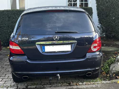

Nein ist sie nicht die Lichter vom Vor-MOPF sind größer
Damit man sich das besser Vorstellen kann:
links Mopf rechts Vor-Mopf - Lichter
Man sieht deutlich ein Spalt auf der linken Seite

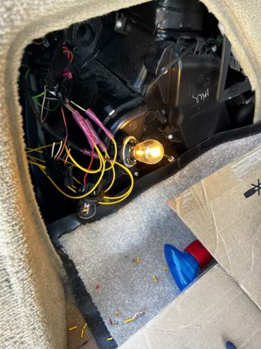

Ich bin gerade dabei. meinem 2006er Rhino das Mopf-Heck zu verpassen.
Mein größtes Problem war beim Umbau die Ansteuerung der Blinker und das/die Nebellicht(er)
Dies sind ja LED und sobald ich den Motor starte, kommt die Lampendiagnose von der REAR-SAM.
In der Star-Diagnose musste ich leider feststellen, das ich hier nicht auf LED-Rücklichter umschalten kann - liegt vermutlich am Baujahr.
Nun mit Lastwiderständen will ich nicht arbeiten, da die innerhalb kürzester Zeit den Geist aufgeben. Also hab ich eine witzige Idee umgesetzt: Lampen welche versteckt eingebaut sind Bild 2
