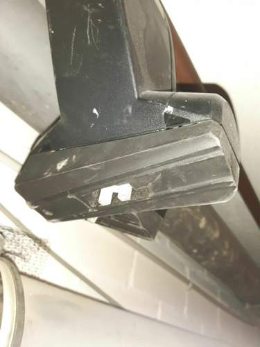

Ich versuche aktuell einen Thule Träger auf dem Phaeton zu installieren - für diesen gibt es tausende Adapter, aber leider keinen spezifisch für den Phaeton. Allerdings habe ich schon einen Adapter gefunden, welcher sowohl vom Gewinde wie auch von der Form perfekt passt. Bevor ich das final aufbaue, wollte ich gern wissen wie der Original-Grundträger von unten aussschaut (am Fuß) - sprich ist noch eine Abstützung aus Metall vorhanden, oder ist es wirklich nur die Schraube welche den Gummifuß an das Dach "anschraubt"?
Kann bitte einer ein Foto von dem Fuß von unten machen? Als Gegenzug werde ich dann hier nach Erfolg das Thule System vorstellen (ist ein Thule 753 mit einer Kombi aus zwei Adaptersets).

Bitte sehr
Arnd
Träger von unten
Vielen Dank - das ging ja extrem schnell.
Also wird hier doch Metall auf Metall geschraubt - die zwei kleinen Stifte links und rechts neben dem Fixpunkt stützen den Träger direkt ab beim Verschrauben. Da muss ich noch mal in mich gehen wie man das am Besten realisiert.
