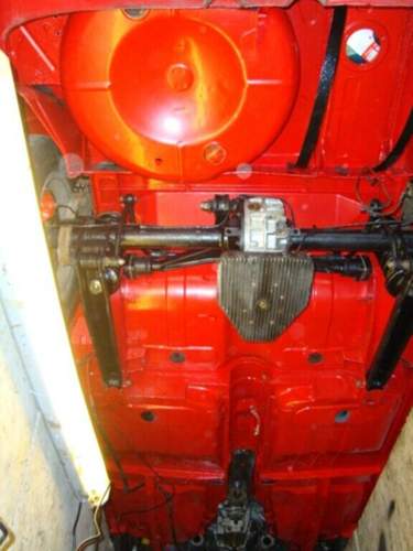

Jetzt wo ich die PN gelesen habe fiel mir ein dass ich das erklärende Foto vergessen hatte.
" Sollbruchstelle " 😠 oberhalb Radmitte > Kofferraumdeckelausschnitt.
Hab auch noch `n schönes Unterbodenfoto gefunden was die Problematik verdeutlicht, Tank kommt noch neben Res-Radmulde, den Bogen ÜBER der Achse sieht man aber gut. Sogar die (stützenden) Fahrwerksfedern sitzen noch VOR der Achsmitte.
Giulia, Berlina u. (Bertone) GTV haben das Problem nicht dank höherem Radhaus, Sicken & C-Säule, im letzten Bild ist die Position der HA-Feder u. der Bogen ü. HA auch zu erkennen.
Beim einschlafen gingen mir noch Bilder der mir bekannten, typischen Heckschäden durch den Kopf und ich hab auch prompt gleich `ne Bilderserie gefunden (incl. 1A Rep.) die Dir wohl endgültig klarmacht was ich meinte.
Also Vorsicht beim AR-Spider !

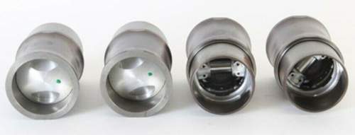

(Kupplungs-) Geber & Nehmerzylinder bezeichnen sie als "Master" & "Slave"
als ob (früher) in den Südstaaten die Master gegeben hätten und die Slaves genommen 🙄
"Sleeve" ist eigentlich (Gleit-) Buchse / -Hülse wie auch "bushing"
gern wird auch "Piston & Sleeve" zu "Kolben und Zylinder" bei Nasslaufbuchsen gesagt,
(im dt. ist da ja auch der Zylinder zur Buchse degradiert)
Jetzt, wo das Thema aufkommt und ich mir `n Kopp drüber mache . . . .
. . . fällt mir auf dass Sleeve (Buchse u. Hülse) meist / gern benutzt wird wenn die Bewegung darin seitlich ist,
bei Bushing / Bearing jedoch rotierend, mach Dich mal schlau & klär mich bitte auf.

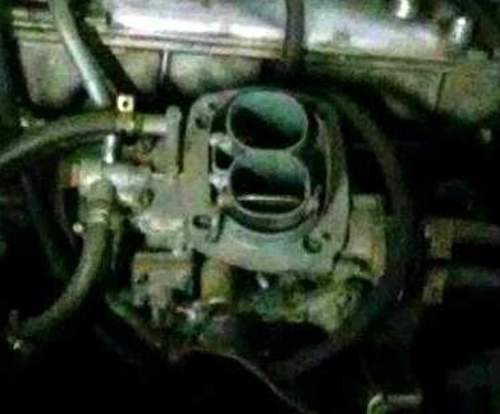

Zum Vergaser bin ich auf der Suche nach einem besseren Bild auf das Thema gestoßen was Dich evtl. auch interessiert, Infos kann Mann ja nie genug haben 😁
Ich kann mich nämlich an Registervergaser am Fiat (und anderen) erinnern bei denen die 2. Stufe zwar über das Gestänge "freigegeben" wird, geöffnet wird sie aber über eine Unterdruckdose, wird die Membran rissig (passierte nicht selten) öffnet die 2. Stufe nicht und er läuft mit gebremstem Schaum 😠
Wie ich gerade sehe gibts da aber eh X Versager (vmtl. auch mit rein mech. 2. Stufe . . . .
hier noch`n Link betr. Teile.
Auf Deinem (schlechten) Bild sehe ich besagte U-Dose jedenfalls nicht.
