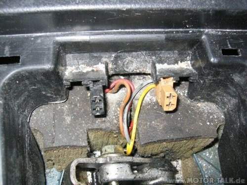

Hallo ich greife das Thema jetz nach so langer Zeit auf...
Ich habe bei meinem 89er Passat (RP) auch im Motorraum kein Kabel mehr sondern am Schalthebel die 3 Leitungen (im linken Stecker (schwarz) 2 und im rechten Stecker (braun) eins)
Jetzt meine Frage:
Wie sind die belegt? links 15 und 31 und rechts der Prüfanschluss der dann genauso funktioniert wie bei den anderen oder wie?
Bei Dir sieht das nicht so aus??
Siehe Anhang.

also der schawarze ist nicht mit 15 belegt sondern 30 (Dauerplus) und Masse 31
dann je nach Modell so wie bei Jakker die gelbe und die graue Leitung. Bei manchen Modellen (z.B. MKB 2E nur eine Leitung bei bestimmten STG)
an deinem STG sollte die Diagnoseleitung an Pin 22 sein und ist gelb. Geht von dort an nen 6 poligen Stecker an der Spritzwand und wird schwarz gelb. dieses ist die Blinkleitung...

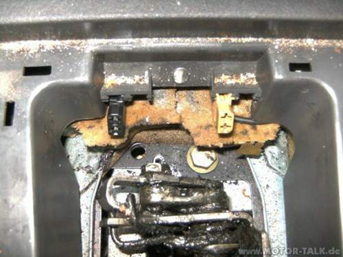

Tach
Oder so...ist eigentlich das gleiche da RP vor 1990.
Schwarz links  + u. -
Rechts zum "Ausblinken"

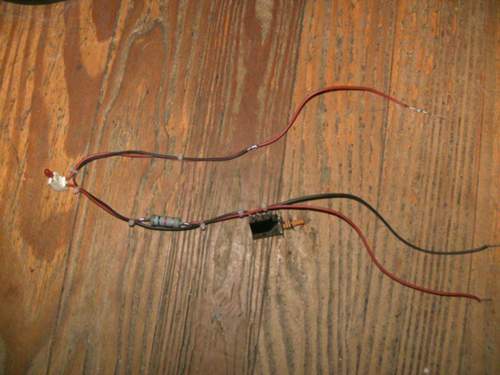

Das erste Bild ist eine einfache, zusammen gelötete Ausblinkdingens

Diagnosesteckerschaltsack
Auslesen
Alles klar Danke!
Hallo WBMVW,
ups, nun dachte ich schon, ob ich das Bildchen einstellen könnte, weils so verschmottert aussieht.
ok. das sieht auch bei anderen Schaltkulissen so aus; so bin ich denne beruhigt. 😁 😁 😁
