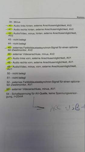

1) Ich gehe davon aus, dass ich über den Adapter a) der zwei 3xChinchanschlüsse hat, sowohl den Mediaplayer als auch den HDMI-AV Adapter (Ausgang 3xChinch) anschliessen kann. Nur wie steuere ich dann, welches Signal über den TV-Tuner dann abgespielt wird? (AV1 und AV2 auswählbar?)
2) Bei dem Adapter b) ist leider keine Einbauanleitung dabei gewesen, kann Du mir sagen, wie dieser (Pinbelegung) am TV-Tuner angeschlossen wird?

Im Phaeton ist mittels Dietz Adapter nur ein AV Eingang nutzbar, zumindest wurde dies im Forum bereits so als Einschränkung kommuniziert.
Die Pinbelegung des TV Tuners ist auch im Forum verfügbar.

  1. AV1 und AV2 auswählbar -> ja
  2. anbei. 54-poliger Steckers ist zweigeteilt. Muß man aus dem Steckergehäuse rausziehen. Beim Einsatz der Adapterkabel vorsichtig sein. Ist wenig Platz im Steckergehäuse. Etwas Fummelei.
Eine Einschränkung, dass nur einer der beiden AV IN nutzbar ist,
ist in der technischen Dokumentation nicht erwähnt. Ich habe es aber nicht selbst überprüft. Vielleicht hat da jemand mal den Adapter als "Plug&Play" verbaut..... dann geht es nicht. Die korrekte PIN-Belegung habe ich damals selbst gesteckt, weil ich mir immer mal eine Option für einen Kameraanschluss offen halten wollte.

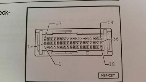

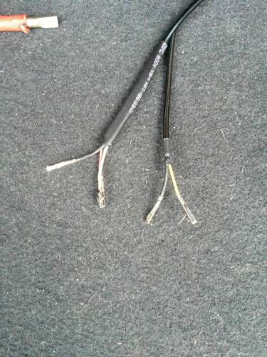

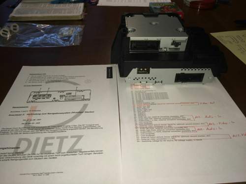

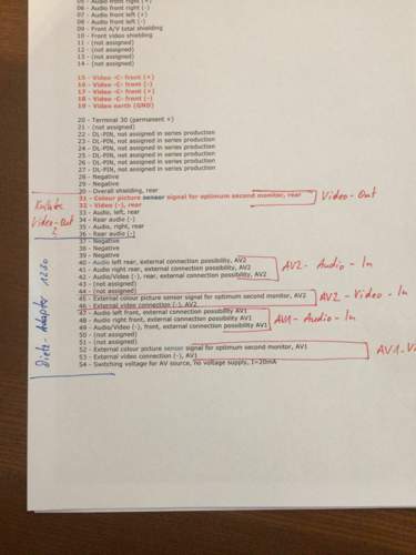

Mir fehlt eine Anleitung, wie ich den Kufatec Video-Out Adapter anschliesse, der hat ja 5 Kabel mit Pins... (2 Video, 3 Audio).
Ich habe in einem anderen von Dir verlinkten Beitrag (englisch, Vortex?)gelesen, dass ggf. die Pins 31 bis 36 hierfür gepinnt werden müssen, ohne aber eine sichere Aussage hierzu zu haben. Siehe auch meine Bilder hierzu...
Mein TV-Tuner sieht auch anders aus als Deiner und passt auch nicht zum Bild der Dietz-Anleitung, aber schätze das macht nichts, der 54 polige Anschluss ist hier auch vorhanden.
(wundert mich allerdings, Dein Fzg. ist auch ein GP3, zwar 1 Jahr jünger, aber muss technisch doch gleich sein..)

Gerhard,
das ist recht easy zu erklären: 3 Audio deswegen, weil Schirmung für links und rechts zusammengelegt sind. Darum werden aus 6 nur 5 Kabel.
31 -> Video Signal (gelb)
32 -> Video Schirmung (schwarz)
33 -> Audio links + (rot)
34 -> Audio Schirmung (schwarz)
35 -> Audio rechts + (weiss)
36 -> Audio Schirmung (schwarz)
34+36 zusammen, kannst also auf 34 oder 36 stecken
Klasse .... ohne Deine Hilfe wäre ich nicht weiter gekommen !! Ich habe mir schon über die 1 fehlende Masse Gedanken gemacht..Da ich ab Werk kein RSE verbaut habe, werden diese 6 Pins im Stecker wohl frei sein... richtig?
richtig, die sind im Stecker frei.

So nun sind die Kabel angeschlossen, das anschliessen der Adapter hat alles wie von Dir beschrieben gut funktioniert! Ich habe auch schon über den HDMI/AV Adapter unser iPad angeschlossen.
Funktioniert prima, Ton und Bild läuft nun über das RNS 810...
Ich habe von AV1 auf AV2 umgesteckt, funktioniert auch bei AV2..., somit sollte einer Montage eines Mediaplayer oder DVD-Player über AV2 nichts im Wege stehen... und es stimmt zumindest in diesem Falle nicht, dass nur AV1 funktioniert..
