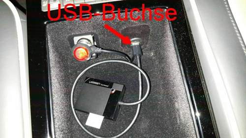

Ich habe mir zu den Ampire-Monitoren den Multimedia-Player eingebaut, die USB-Buchse in die Ablage der Mittelkonsole hinten (4-Sitzer) verlegt und kann dort USB-Festplatte, -Stick oder SD-Karte einstecken. Den IR-Empfänger für die Fernbedienung des Players habe ich unauffällig an der hinteren Lüftereinheit angebracht. Man kann dann von den vorderen und hinteren Plätzen mittels Fernbedinung den Player bedienen. Wenn ich Zeit habe, reiche ich ein paar Bilder nach. Der Player selbst passt problemlos unter der Hutablage, wo eh die ganzen Steuergeräte sind.

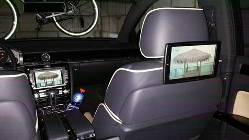

Generell als Quelle für AV-IN beim TV-Tuner. Die Ampire-Displays werden analog am TV-Tuner angeschlossen. Man kann jede X-beliebige Display mit Composit-Video verwenden, aber die Ampire-Displays sind schick und passen vom Design.

nein, nur Datenträger mit FAT/FAT32/NTFS bis 2 TB und Dateien im Format MP3, AVI, VOB, MOV, RMVB, JPG, FLV, MKV, H.264, MP4.

Monitore:
1 Paar AMPIRE TFT-Monitor 22.9cm (9''😉 mit IR-Sender

Für Mittelkonsole hinten zum Anschluß USB-Quelle
1 UGREEN USB Kartenleser USB 3.0 SD/TF/CF/MS Card Reader (nur wenn man SD braucht)
1 2m USB Verlängerungskabel für KFZ, PC, HTPC Einbaubuchse Kabel
Hinzu kommen noch Kabel für den Stromanschluß des Players. Den Strom kann man aus dem Leitungsstrang des TV-Tuners nehmen oder aber z.B. von der 12V-Steckdose im Kofferraum.
Strom für die Monitore nehme ich von der 12V-Steckdose der Mittelkonsole hinten. Sämtliche Kabel der Ampire-Monitore incl. Netzteile passen bequem in der Mittelkonsole. Man braucht nur eine seitliche Tunnelverkleidung auszubauen.

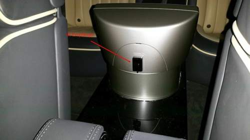

IR-Empfänger
Ampire Display
USB-Buchse mit Kartenleser

Bzgl. der Bilder, sieht gut aus!
wo gehen denn die Kabel der Monitore in den Sitz?
Gruss
Gerhard
@gerhard.schmitz1 schrieb am 18. Dezember 2017 um 16:10:22 Uhr:
Hinter der Lehnenabdeckung der Sitze. Ganz easy. Nur den oberen Teil der Lehne aus der Verrasterung* ziehen. Dann kann man das Kabel durch den unteren Teil verlegen. Falls es nicht klappt, dann auch den unteren Teil der Lehnenabdeckung aus der Verrasterung ziehen. Dann muss man aber zuvor unten am Sitz 2 Schrauben herausdrehen. Um daran zu kommen, die beiden Haltebänder am Bezugsstoff aushängen und diesen nach oben ziehen.
Die Kabel des Ampire-Bildschirm verlegst Du dann unter der Trägerschiene vom Sitz zu Mittelkonsole, um dann den weiteren Anschluss (Signal und Strom) nach hinten vornehmen zu können, entfernst Du den hinteren, seitlichen Teil der Mitteltunnelkonsole (Eine Torx-Schraube hinter einer kleinen runden Abdeckung, der Rest Stahlklammern). Die Kabel so nach Maß verlegen, dass der Sitz komplett nach vorne und hinten gefahren werden kann.
Am besten mit Montagehandschuhe arbeiten, da die Kanten der Mitteltunnelverkleidung messerscharf sind.
*Die lösen sich schon mal gerne von der Verkleidung. 2-Komponentenkleber wie z.B. Pattex 1152570 Stabilit Express bereithalten.
