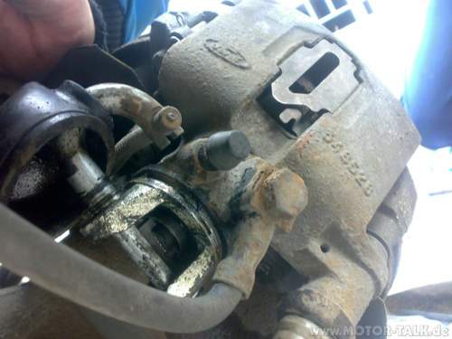

Also Leute, heutem ich ans Werk gemacht.
Wagen gesichert, Handbremse gelöst, Rad ab und mir die Geschichte angeschaut.
Was muss ich sehen, als ich nach weiteren Schäden ausschaue halte??
Richtig, den verloren gegangene Stift lag sauber im Federaufnahmeteller unten, drinnen. SIEHE BILD
Sich zu tode geärgert da ich ja den Mist für Haufen Geld neu beschafft hatte. Kostet knapp neun Euro.
Naja, dadurch da es gestärkt ist, ist es kein Gramm gerostet. Nehme ich mit nem Magnetstift heraus und säubere es und sichere es mit einem frischen originalen Splind.
Ich muss nicht erwähnen dass es keinerlei Schäden gibt. Sowohl die Scheibe als auch die Backen sind absolut normal Zustand.
Ich vermute dass bei einer Überprüfung vor einem Jahr oder so als die Bremsen überprüft worden sind.
man diesen nicht eingesetzt hat. Dass es irgendwie in die Aufnahmeteller geflogen sein soll, kann ich schlicht nicht glauben.
Nach dem Einsetzen musste ich mit Entsetzen feststellen dass am Eingang von Handbremsgummi, ein Ölfleck gibt, SIEHE BILD.
Den oberen Schutzkappe abgemacht, und die Sicherung von der Gummimanschette entfernt.
Danach die Gummimanschette abgenommen. Da kam mir das Öl schon entgegen SIEHE BILD. Alles aufgeputzt und mir die Geschichte angesehen. Es sieht somit irgendwie undicht aus.
Gleich nach vorne unter die Motorhaube, und Bremsflüssigkeitsbehälter angesehen, und siehe da KEIN Verlust.
Danach die Manschette wieder dran, gesichert und alles zusammengebastelt um euch zu fragen ob das normal ist dass an dieser Stelle Öl austritt?? Hat es dort ein Kolben oder sowas drinnen?

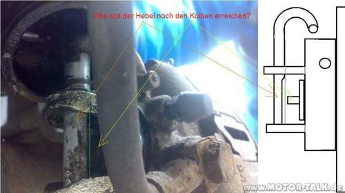

Wie ist die Funktionsweise des Handbremskolbens?
Muss ich nach euer Meinung neuen Bremssattel einbauen??
Hier sind alle Bilder
1 2 3 4 5 6 7 8 9 10 11
MfG
Salihbey
Hallo.
Sag mal... - Hast Du bei der Aktion heute den Bremskolben durch Drehen zurückgestellt?
Die Stange, die hinten aus deinem Bremskolben rausragt, die gehört zur Nachstellung der Feststellbremse.
Die sollte beim Betätigen des Hebels durch den Seilzug der Handbremse, von diesem gegen den Kolben gedrückt werden.
Der sichtbare Abstand auf den Bildern ist dafür viel zu groß!
Wenn Du den Kolben nicht zurückgestellt hast, dann ist die automatische Nachstellung der Feststellbremse defekt.
Damit ist sie funktionslos.
Bei der nächsten HU ein schwerwiegender Mangel.
Einzige Abhilfe: Bremssattel ersetzen.

Ich habe den Bremskolben durch drehen nicht zurückgestellt, und bei den Aufnahmen war die Handbremse auch nicht angezogen. Ich habe wie erklärt lediglich den Sattel nach vorne gedrückt und anbei den Stift durchgeschoben und reingehämmert.
Erkläre mir bitte lediglich an welchen der Bildern du den Abstand als zu gross erkannt hast.
Nicht dass ich deinen Ausführungen misstraue, aber ich würde gerne dieses auch erkennen.

Hallo.
Habe mal das Bild "ausgeliehen" und zur Verdeutlichung etwas bearbeitet.
Überhaupt stört mich irgend etwas an dem Bild...
Kann sein, dass mich die umgedrehte Einbauweise des Belagträgers etwas irritiert.
(Habe selber den 5-Türer.)
Mir kommt es aber so vor, als würde da was fehlen.
Grüsse,
Hartmut
Handbremse
Der erreicht ihn schon, denn in der Mitte ist so eine Art von Zunge noch dran, beim Bild nummer 10 sieht man den auch deutlich. Hier ist eine größere Ausgabe von Bild 10 im Anhang. Denn die Handbremse geht ja im Endeffekt auch wunderbar. Eventuell noch, aber sie geht.
Salihbey
20090417616
Hallo.
Jepp. Da bin ich einer optischen Täuschung aufgesessen.
Gibt dann auch keinen Grund, warum die Handbremse nicht weiterhin funktionieren sollte.
Befürchte trotzdem das Ende für den Bremssattel.
Aufgrund der Undichtigkeit.
Kann da irgendwie nicht an ein einmaliges Ereignis (Kleckern beim Entlüften...) glauben.
Um das festzustellen, würde ich das Ganze reinigen und in ein paar Tagen noch einmal
nachsehen.
1. Austretende Bremsflüssigkeit ist ein erheblicher Mangel bei der HU.
(Den Prüfer könnte man ja vielleicht noch, durch Reinigen kurz vorher, täuschen.
Was aber wichtiger ist: )
2. Eine defekte Dichtung an der Bremse ist für mich sehr beunruhigend.
Die werden im Laufe der Zeit nicht wieder dicht, sondern das Leck wird grösser.
3. Bei einer angegriffenen Dichtung besteht die Gefahr, das diese schlagartig total versagt
und dadurch ein Bremskreis ausfällt.
Das passiert nicht beim leichten Anbremsen während des Einparkens...- Sondern dann, wenn
richtig Druck in der Bremse herrscht, weil man sie wirklich braucht (Notbremsung).
Nee... - Kann dir wirklich nicht dazu raten, das Leck zu ignorieren.
Früher gab es Reparatursätze mit denen man die Dichtungen des Bremssattels ersetzen
konnte.
Die sind heute nicht mehr erhältlich. (Kenne zumindest keine Bezugsquelle.)
Da bleibt dann nur der Austausch.
