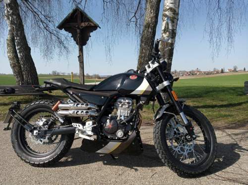

Mondial HPS 125i ABS
Zwischenbilanz nach 650 km
Fahrwerk:
Straff und sportlich. Schotterwege sind kein Problem aber sie ist eindeutig auf der Straße zu Hause.
Durch die relativ großen Räder hält sie sauber die Spur und fühlt sich immer sicher und souverän an.
Die Mondial HPS 300i hat exakt das gleiche Fahrwerk.
Durchzug:
Wer sportlich unterwegs sein möchte, geht am Ortsausgang bei 50km/h in den 3. Gang, schaltet dann fleißig und bewegt sich zwischen 6.500 - 10.000 rpm.
Ab 6.500 rpm nimmt der Durchzug deutlich zu. Für eine 125er wirklich sehr spaßig :-)
Gemütlich im 5. Gang durch die Stadt ist aber auch kein Problem.
Die teilweise berichtete Anfahrschwäche unter 4.000 rpm gibt es bei meiner (Modelljahr 2020) nicht. Vermutlich wurde das durch eine neue Softwareabstimmung eliminiert.
Topspeed:
110-115 km/h (lt. Tacho) auf ebener Straße und ohne Wind realistisch.
105 km/h sind im 5. Gang immer schnell erreicht, dann nimmt der Vorrtrieb aber spürbar ab.
Hatte auch schon 120km/h auf der Anzeige, aber das benötigt schon etwas Geduld.
Bremsen:
ABS ab MJ 2020 Serie
Bremse passt gut zu den Fahrleistungen.
Kein Fading, ABS regelt zuverlässig und nicht zu früh.
Verbrauch:
2,9 l/100km
Nach 200km beginnt die Reserve zu leuchten. Dann sind 5,8l verbraucht und es sollten noch ca 3,7l im Tank sein. Die Reichweite beträgt also ca. 300 km.
Negativ:
- Ölstand bei Auslieferung zu hoch
=> absaugen => passt!
- nach 150km alle 4 Schrauben auf dem Vorderradkotflügel locker
=> nachziehen => passt!
Hinweis:
Zum Modelljahr 2020 wurde die Abgasanlage geändert:
Das Verbindungsrohr zwischen Vorschalldämpfer und Endtopf ist nun mit dem Endtopf sauber verschweißt.
Hier gab es in der Vergangenheit Probleme. Die Verschraubung zwischen Endtopf und Verbindungsrohr konnte sich lösen und das heiße Verbindungsrohr verursachte erhebliche Beschädignungen an Verkleidungsteilen und am Kraftstoffdampf-Aktivfilter (das war brandgefählich!)
Anbei Bilder, auf denen man diese wichtige Änderung gut sehen kann.
Fazit:
Die Mondial ist nun deutlich gereift:
- ABS ist ab Modelljahr 2020 Serie
- Anfahrschwäche unter 4.000 rpm wurde mittels neuer Sofwareabstimmung behoben
- Verbindungssrohr/Endschalldämpfer nun verschweißt
- Die geänderte Kennzeichenhalterung und sieht sehr cool aus und ist für die Ewigkeit gemacht
- Nett ist auch die Ganganzeige (hatte ich nicht erwartet)
Jetzt müssen die Chinesen nur noch beachten, dass 1,15 l Motoröl genug sind und lernen die Schrauben am Vorderradkotflügel gleich korrekt anzuziehen ... ;-)
Fährt sich super, macht richtig Spaß und sieht einfach nur geil aus!

Mondial HPS 125i ABS (1)

Sehr schön und genau mein Geschmack!! 2020 Modell oder die Limited Edition Black?
Ja schon erkannt. Danke... Sehr schön!!
Wow, die sieht wirklich Klasse aus 🙂
Die braune Sitzbank finde ich auch sehr schön.

Ursprünglich war es eine Limited Edition - ich habe aber einiges geändert (Schriftzüge und Dekorstreifen entfernt, andere Blinker, andere Spiegel, Spritzschutz am Heck entfernt, Hitzeschutz lackiert, einige Streben und Halter lackiert, braune Sitzbank)

Sehr schön deine Limited Edition.
Hast ein schönes eigenes Design. Coole Idee auch mit der Startnummer an der Befestigung für die Sozius Fußrasten.
Danke, ja die Soziusfußrasten hab ich auch entfernt - braucht ja kein Mensch - links dann ne Startnummer angefertigt
Echt nice - Du hast auch andere Bremsscheiben drauf, oder?
Und dann baust du den Spitzschutz zum TÜV wieder an? Fussrasten auch, oder Korrektur der Fahrzeugpapiere?
@JoeWeber
die Bremsscheiben sind bei der Limited Edition serienmäßig so
@Papstpower
TÜV macht keine Probleme
Beim Spritschutz schon. Siehe EU Vorgabe Randabdeckung. Die Soziusrasten kannst du problemlos austragen lassen.
