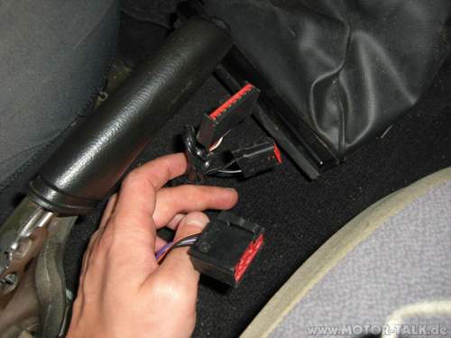

Und, mir sind 3 Kabel/Stecker aufgefallen, welche in der Nähe des Handbremshebels enden, aber bei mir keinen Funktion haben. Wozu dienen die?

Dann will ich eurer Neugierde mal Abhilfe verschaffen. 😁
Zwei der Stecker sind für's Automatikgetriebe.
Links der flache breite Stecker ist der Anschluß für die Overdrive-Abschaltung (O/D-Schalter im Wählhebel) und für den E-Magneten der Schaltsperre.
Der kleine daneben ist für den Wahlschalter Economy/Sport in der Wählhebelabdeckung der Mittelkonsole (da wo bei dir der Schaltsack sitzt).
Der dritte große ist für den Wahlschalter des verstellbaren Fahrwerks, das es aber nur in den Limousinen gab, nicht im Turnier. Der Schalter sitzt da, wo bei dir der kleine Münzhalter in der Mittelkonsole ist.
