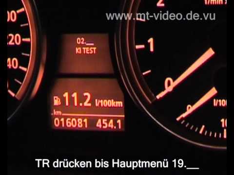

du könntest dir die Momentanverbrauchsanzeige mal übers Geheimmenü digital anzeigen lassen, dann kannst du sehen, ob er generell mit der Ermittlung ein Problem hat oder obs an dem Zeiger liegt.
Tageskilometer ca. 10 Sekunden gedrückt halten, bis Menü 19 drücken, Quersumme aus den letzten 5 Ziffern deiner Fahrgestellnummer errechnen und durch wiederholtes Drücken eingeben. Dann kannst du unter Menüpunkt 4 den Momentanverbrauch digital anzeigen lassen.
