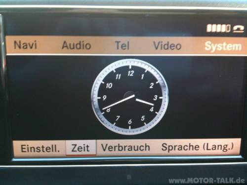

Ok, im Eng Menü 7.7.21 und 7.7.22 habe ich gefunden aktiviert und auf Fuel gestellt. Nur wie bringe ich es jetzt im Command zur Anzeige? Kannst du mir das bitte noch verraten?

Ja klar. 🙂
Siehe Anhang: im Comand, nicht im KI. 🙂
Gruß, Rudi
Verbrauchsanzeigeimcomand
Hallo Rudi,
ja richtig! Du hast den Weg selbst gefunden!
Du musst im Engeneering Mode dei Hybridanzeige freischalten und dann noch bei dem Punkt drunter wählen, was für Anzeigen du willst. Dann den Fahrzeugschlüssel abziehen, den Wagen absperren und paar Minuten warten. Anschließend findest du die Anzeigen unter "System".
Genau diese Anzeige habe ich dann auch im Comand. Nur leider wird sie während der Fahrt nicht mit Inhalt gefüllt.

Habe es bei meinem S212 aktiviert, im KI ist die Momentanverbrauchsanzeige zusehen und im Comand das Balkendiagramm.

Original geschrieben von C200 Kompressor
Genau diese Anzeige habe ich dann auch im Comand. Nur leider wird sie während der Fahrt nicht mit Inhalt gefüllt. Anzeigen lassen kann ich sie ohne Probleme!
Jawoll, so ist es.
Anzeige da, aber ohne lnhalt. Es scheint also so, das da doch noch ein Signal freigeschaltet werden muss. Die Momentanverbrauchsanzeige im KI bekommt die Daten ja schon und kann den Balken darstellen.
Gruß, Rudi
