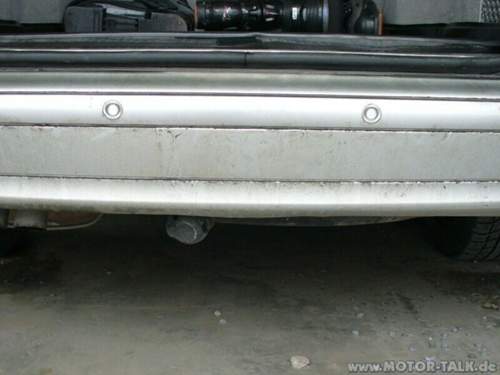

Gibt es mal ein Bild von einem Heck mit abgenommener AHK? Wo ist denn dann der E-Anschluss? Kann mir nicht vorstellen, dass man da gar nichts sieht. Ich meine dabei nicht von oben drauf schauend sondern von hinten.

Die Elektrosteckdose kann man bei Nichtbenutzung nach oben klappen.
Sie verschwindet dann hinter der Stoßstange und ist nicht mehr zu sehen.

Wie Wolf2004motorsp schon sagte, die Steckdose lässt sich ausklappen und verschwindet bei nichtgebrauch hinter der Heckschürze. Auch die Aufnahme für den Kugelkopf ist "unsichtbar" angebracht. Ich habe einen Heckträger der Fa. EUFAB der mir seit etlichen Jahren schon sehr gute Dienste leistet. Der Träger lässt sich abklappen, damit man problemlos die Heckklappe öffnen kann. Laut ABE ist die Höchstgeschwindigkeit auf 130 km/h festgelegt. Das schöne an dem Träger ist, dass er laut ABE für Leerfahrten zugelassen ist. Auch darf er laut ABE für "sonstige" Transporte genutzt werden. Sprich, auf den Träger darf z.B. eine Transportbox montiert werden um ihn als zusätzlichen Stauraum zu nutzen.
Ohne
Mit

ich habe einen Thule Träger für die abnehmbare AHK. Bin sehr zufrieden damit, da ich zum öffnen des Kofferraumes die Fahrräder auch nicht abklappen muss. der Deckel geht knapp vorbei. Habe allerdings ein Modell für den Transport von drei Fahrrädern. Die Kupplung ist abnehmbar und es kommt dann eine Plastikblende auf die Aufnahme des Hakens, wenn der nicht dran ist. Diese Lösung ist optisch sehr unauffällig. Die Steckdose wird nach oben, hinter den Stoßfänger eingeklappt und ist dann gänzlich unsichtbar. Ich hatte vorher die Räder auf dem Dach transportiert, aber das beladen ist doch sehr beschwerlich und der Verbrauch steigt auch bei sinniger Fahrweise bis max. 120 Km/h um ca. 1,5 Litern an. Natürlich steigt auch der Verbrauch beim Heckträger, aber doch nicht so sehr, als wenn die Räder voll im Wind stehen. Außerdem bin ich ein Sicherheitsfetischist und der T. auf dem Dach war für mich auch bei Vmax. 120 KM/h nicht damit vereinbar. Abgesehen vom Transport der Räder lohnt sich die Investition in eine Kupplung auch mit höherem Gebrauchswert des Auto´s. Beim Wiederverkauf sicherlich nicht, aber ich fahre den Wagen noch ne ganze Weile und da ist mir das jetzt Wurscht. Also, bis das der Rost uns scheidet. 😁
Ja dann ersteinmal vielen Dank für die Bilder. Da sieht man ja wirklich nichts. Werde mir das nocheinmal durch den Kopf gehen lassen. Da dadurch auch die Attraktivität des Autos steigt, keine sinnlose Investition.
