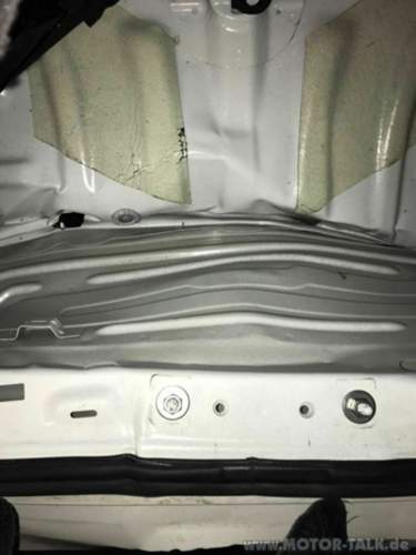

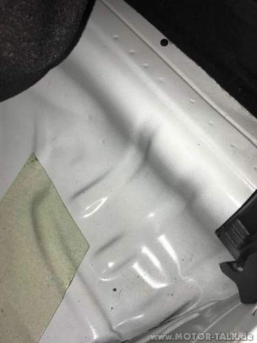

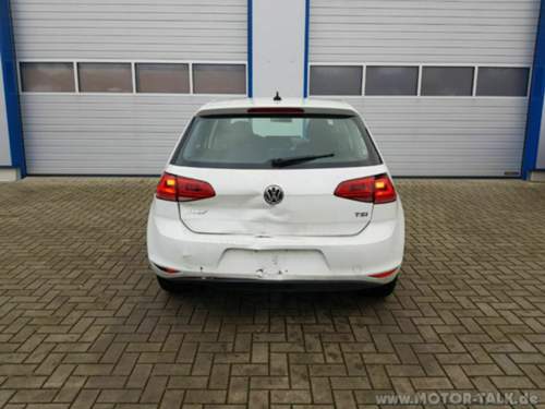

Hallo.
Der Golf meiner Freundin ist weggerollt und gegen eine Wand. Nun ist hinten einiges kappen.
Kann mir jemand sagen was die Reparatur kostet oder ist es ein Totalschaden .
Danke schon im Voraus
-3-38
-3-36
-3-41

@ComfortlineVariant schrieb am 4. Februar 2018 um 21:24:19 Uhr:
Immer noch besser als Mützen oder Hüte. Ein Totalschaden ist das nicht. Wie man es repariert, hängt davon ab, welchen Zeitwert das Auto hatte und ob eine Vollkasko besteht.
Die Werkstatt wollte Dir keinen KV erstellen?
Rate mal mit Rosenthal... das Spiel beginnt: 6 000,- €
Biete 7000.- 🙂
Ich tippe 7200,-€ 😁
Zum ersten....
Fahrzeug hat keine Vollkasko. Das ist ein Eigenschade. Ich möchte es nur notdürftig reparieren lassen so das die Heckklappe zu geht . Stoßstange und Heckklappe gehören ja sicher neu. Zeitwert hab ich keine Ahnung wie hoch. Ist Comfortline mit 165tkm Bj 2014
Dann hat er ca noch 9000 € Restwert
@ComfortlineVariant schrieb am 4. Februar 2018 um 21:51:11 Uhr:
...und was möchte Deine Freundin, als Fahrzeug-Eigentümerin?
Stoßstange (Metall-Innenleben und Kunststoff-Außenteil) und Heckklappe kann man vom Verwerter holen. Entweder lackieren lassen oder künftig als Benetton-Golf rumfahren. Die Karosserie würde ich allerdings professionell richten lassen und nicht mit dem Hammer zurecht dengeln.

Notdürftig...besorg dir Stoßstange, Träger und Heckklappe, hau den Schlossträger grade, so dass die Verkleidung wieder drauf passt und fertig ist es. Wenn du Klappe und Stange in deiner Farbe bekommst, zahlst du fürs Material nicht mehr als 500. Notdürftiger geht nicht, denn eine sachgerechte Reparatur darf keine oder nur sehr minimale Spuren hinterlassen und da sind wir in der Größenordnung meiner Vorredner. Dazwischen gibt es nicht viel, es sei denn du kennst jemanden, der sowas richten kann. Verkaufen nach einer notdürftigen Reparatur dürfte im Inland aber schwer oder nur mit sehr deutlichem Abschlag möglich sein.
Mirko
Einen Gutschein für einen VHS-Kurs "Betätigen der Feststellbremse und Einlegen des 1. Ganges leicht gemacht".
Die Kurse wären tatsächlich gut besucht. 😁
Wenn die Heckklappe nicht richtig sauber an der Kante oder ohne Gummi anliegt, oder unter den Gummi keine Saudere Blechkante hast, hast du hinterher ein Wasserproblem im Kofferraum.
