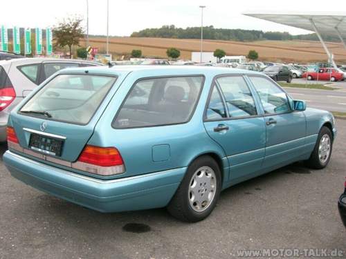

Eigentlich wär der W140 (mit 300 TD) für unseren "Dickschiffdiesel" ein viel passenderes Auto ... leider nicht als Kombi zu bekommen.
🙂😁Meinst du so einen?
Bild_1
Ja wie geil iss'n daaaas? 😎
Guckst Du
http://www.google.de/imgres?...
gruß
Michael
Das zum einen, zum anderen passt er leider nicht in meine Garage! Und mein Frau würde erst recht über den "Klotz" schimpfen! Sonst - recht hast du , dass wäre schon mein Traum!🙂
