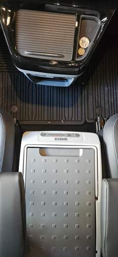

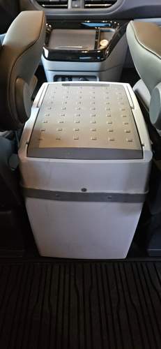

Mich würde es interessieren, ob einer von euch schon mal eine Kühlbox zwischen den beiden Vordersitzen hingestellt hat. Wie viel Platz ist denn zwischen den Sitzen und geht sich dann das Ganze mit den Armlehnen aus?
Ich rede jetzt speziell von Kompressor Kühlboxen, zum Beispiel einer Dometic CDF?
Beispiel aus einer V- Klasse
https://youtu.be/Yk8WY8Y20Ys?si=0idKwqxyRkt9Wvl3
VG
34cm - da wird es schwierig (vor allem wenn Du später mal Drehsitze einbauen willst)
Meine steht einfach hinter den Sitzen
Danke für die Info. Da hast du wohl recht. Eine schmale Kühlbox würde wohl hinein passen, aber woanders im Auto ist es dann wohl doch praktischer. Ich will schon mehr als 21 Liter ;)
Also meine Box passt zwischen die Sitze.
Ist eine Waeco TropiCool TCX21. Maße außen (BxHxT) 30 x 42 x 45 cm
Vielleich hilft das weiter eine passende Box zu finden.
20250422
20250422
das ist eine 20l Box
