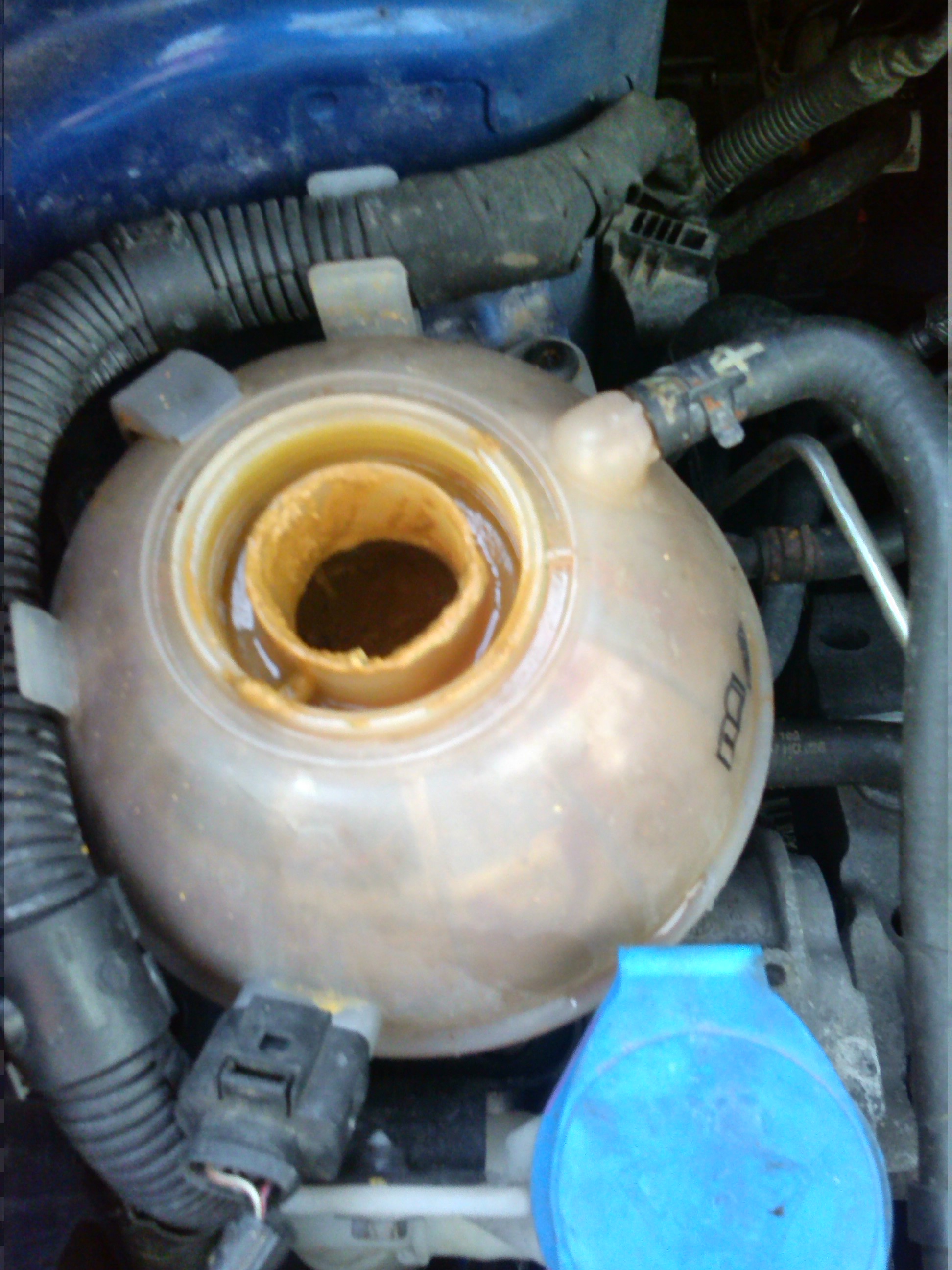

Hallo, habe heute ein Schlückchen Wasser nachgefüllt.
Nun muckt er nicht mehr, insofern stimmt Vitors Vermutung...
Ich werde es im Auge behalten...
Gruß und Danke
Peter
@v7vagabondo schrieb am 24. Juni 2015 um 08:55:56 Uhr:
... ob das eine gute Idee war ? Volkswagen hat doch eine spezielle
Kühlerflüssigkeit...
