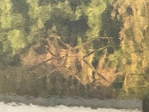

Habe heute meinen X3 abgeholt und die Modellbezeichnung entfernt. Ich musste feststellen, dass sich die Bezeichnung in den Lack gedrückt hat und die Bezeichnung deutlich lesbar ist. Mir wird nichts anderes übrig bleiben, als die Bezeichnung wieder anzubringen.
Das ist aber ungewöhnlich. Die werden ja nur mit Schaumtape aufgeklebt.
Evtl. läßt sich das wegpolieren.
Hast Du mal ein Foto?
Bei mir war gar nichts davon zu sehen wo sie vorher waren als ich die Chrom Embleme entfernt hatte.
Ich habe versucht ein Foto zu machen, klappt aber wegen der Spiegelung des Lackes leider nicht.
Ich werde noch versuchen, ob ich es rauspolieren kann, bin aber skeptisch, da man die Konturen im Lack spürt.
Ich habe nun ein Foto gemacht. Das „X“ ist trotz der starken Spiegelung gut zu erkennen.
