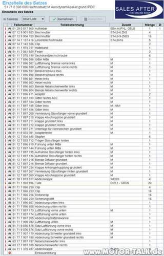

Kurze Frage:
Ist bei dem Angebot von Salesafter.eu schon alles dabei, was man letztendlich brauch für den Anbau oder muss ich dazu extra noch irgendwelche Anbauteile kaufen?
Denn auf der Seite steht ja:
Lieferumfang, grundiert:
Frontschürze
Heckschürze
Seitenschwellern
Nebelscheinwerfer
diverse Anbauteile
Für mich klingt das komplett, aber vielleicht hat ja dort schonmal jemand seine Erfagrung gemacht?!?!

Ich klinke mich mal mit ein.
Habe bei ebay das Angebot hier von Salesafter. Dort wird auch geschrieben das alles dabei ist (siehe Bild im Anhang).
Nur weiter unten schreiben sie, dass für LCi-Modelle weiter Teile notwendig sind.
Bei LCI Facelift Modellen ab Baujahr 03/2007 sind weitere Teile erforderlich. Hier müssen neue PDC Sensoren mitbestellt werden. Preis pro Sensor ca. 120 Euro. Desweiteren sind Halterungen, Kabelsätze und Stoßstangenträger zu ersetzen. Diese Teile liegen bei ca. 500 Euro. Für ein Angebot nutzen Sie bitte das Kontaktformular und geben Ihre Fahrgestellnummer an!
Meine Frage nun, sind die PDC-Sensoren wirklich anders, als die jetzigen verbauten in meinem 2009er? Werden wirklich zusätzliche Kabel und Halter benötigt?
Gruss, Eno
Inhalt-0396686
1. Geht dein link nicht
2. Ich hab ein VFL von daher 🙂
Aber ich kann mir das gut vorstellen, beim 211er war das auch, die Sensoren müsste man entweder einkleben mit einer Pistole, d.h. aber auch, das man sie nicht noch mal abmachen kann und die danach kaputtgehen, oder aber man müsste sich neue Sensoren, neue Steuergeräte und neue Kabelbäume kaufen müssen.
Die PDC-Sensoren sind anders, ja.
Steuergerät ist gleich 🙂

Was mich nur wundert, nirgens kommt dieses Styropor zur Sprache, was vorne noch drauf muß aufen Träger zwischen Karosse und Stoßi, hab meine neuen jetzt gesehen, da is echt nen massiver Unterschied zu vorher, ich meine die M-Stoßstange geht auch so drauf, die originale ist ja schmaler, aber irgendwie am Sinn vorbei, wenn das nirgens aufgeführt wird, verstehe ich net, die hat doch nen Sinn?! 😕
Gruß Ronny

Original geschrieben von roMeo|blN
Vielleicht kann man da Styropor von der Serienstoßi einfach auf die Macho-Stoßi übertragen, dann bräuchte man kein zusätzliches.
Wie meinst Du das, komm ich net mit...
Zum besseren Verständnis: Es ist Styropor auf den Träger geclipst, original von Werk ab bei jeder Stoßstange, geht glaube ich um Vibrationen oder Auffahrunfall vorne, nur das original OHNE M-Paket ist dünner von der Dicke her, liegt bei Montage also nicht innen an am M-Paket vorne, ist also nix zusätzliches, sondern ein Teil was KOMPLETT ausgetauscht werden "muß"...
Ich häng mal nen Pic ran:
Gruß Ronny
