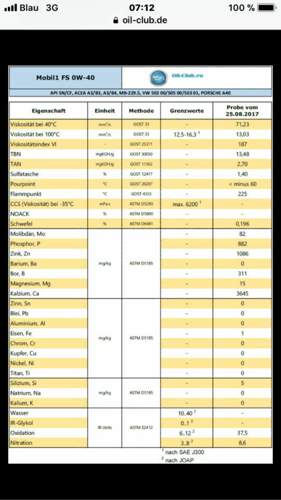

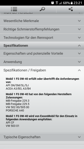

An und für sich wäre das kein Problem für mich, aber das neue Mobil 1 FS 0W-40 hat keine BMW-LL01- Freigabe mehr und durch Stöbern im Internet hab ich auch gelesen das die HTHS-Festigkeit des neuen Öles nicht mehr so hoch ist wie des New Life und die Viskosität ebenfalls nicht mehr so hoch sein soll.
Ich hab jetzt zwar noch 7 Liter von dem New Life gekauft, aber beim nächsten Ölwechsel in 2 Jahren werd ich auf das Castrol Edge FST Titanium 0W-40 BMW-LL01 wechseln. Was meint ihr zu dem Castrol ?

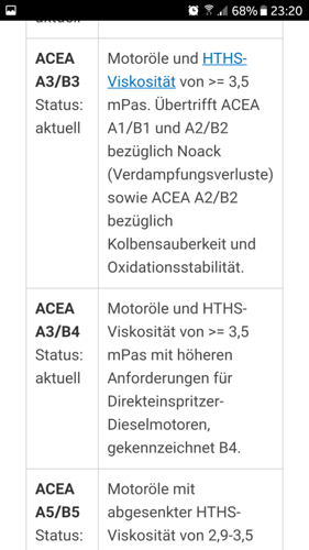

Also hier ist die Lösung. Mobil1 0W-40 FS sollte LL-01 haben. Weil LL-01 auf ACEA A3/B3 basiert.

Hths Mobil 1 Esp 0W40 3,76, Mobil 1 Fs 3,6.
Viskosität bei 100 Grad Mobil 1 Esp 0W40 13,2, Mobil 1 Fs 12,9.

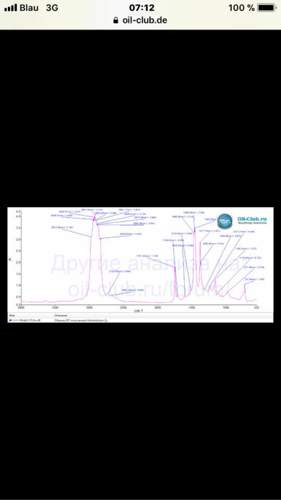

In der Frischölanalyse des Oilclub hatte das Esp einen Vi von 185 gegenüber dem Mobil 1 Fs mit 187.
https://oil-club.de/index.php?thread/12-mobil1-esp-0w-40/
Abgesehen vom Basenwert kaum mehr ein Unterschied zwischen den beiden Ölen, teilweise sogar Vorteile beim Esp in gewissen Betriebszuständen. Und da kann man eines in die Tonne kloppen und das andere ist der Konkurrenz überlegen. Lol
