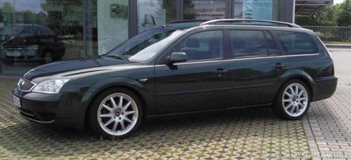

Hallo Markus,
mach ich doch gerne. Da ich im Büro bin hab ich nur schnell zwei Aufnahmen von VA und HA gemacht, kein Platz füe eine Totale. Aber wie es vorher aussah kannst Du ja an deinem Mondeo sehen.

Hallo.
Hier mal meiner mit 50/50 Weitecs und noch den original 18 Zoll.
Der Sturz an der HA verändert sich da sichtlich schon stark, aber wie es sich auf die Abnutzung der Reifen auswirkt kann ich noch nichts zu sagen.
