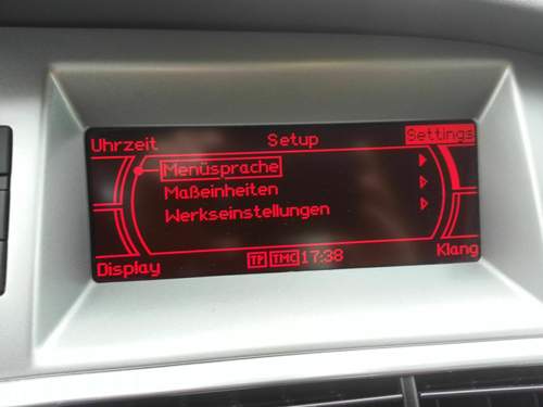

Hallo zusammen, die Themen MMI-Update habe ich hier schon alle gelesen. Mein Problem ist, dass ich die MMI SW-Version nicht nachschauen kann.
Nicht unter CAR-SETTINGS, und auch nicht mit der Tastenkombination SETUP-RETURN-DREHKNOPF.
Ich habe das rote Display, EZ 06/2008.
Ich denke, das kann man nur auslesen lassen??
MfG
Menüpunkt "Kombiinstrument" im MMI wird Dir ganz sicher auch fehlen 😉

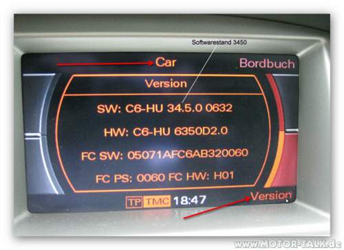

Das kann man normal auch mit dem Bedienteil anwählen. Mach mal ein MMI-Reset und versuche es dann mal mit der Car-Taste (dann unter Version schauen).
Ashampoo-snap-2013-03-31-14h46m22s-001
bei mir ist unter dem Menü CAR keine Menüpunkt mehr, die die SW Version anzeigt.
Auch der Eintrag "Bordbuch" wird bei mir nicht angezeigt.
Ich vermute, es ist noch die Uralt-Version ab Werk.
Habe das Fahrzeug seit 4 Monaten, davor war es ein Firmenfahrzeug, da wird sich niemand um ein Update gekümmert haben, vermute ich....(siehe Bild)

mein VFL war EZ 01/2007 und die Software war auch nicht gerade aktuell. Du hast wohl das MMI Basic verbaut und ich hatte das MMI 2G (high) deswegen sieht das auf den Bildern etwas anders aus. Vielleicht findet sich ja noch Jemand der mit dem MMI Basic Updateerfahrungen hat.
Warum willst Du überhaupt ein Update machen ? Wenn alles klappt muss das ja nicht sein und so ganz ungefährlich ist das auch nicht da dabei schon mal die Telefonsteuergeräte geschrottet werden....
ich habe noch einen Link gefunden wie man die Version beim MMI basic ausliest, vielleicht klappt es ja so bei Dir: klick mich

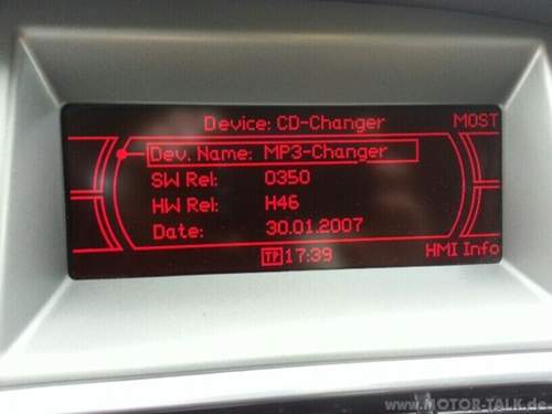

Danke für Eure Meinungen, aber ich denke dewegen an ein Update, weil mein CD-Wechsler nur 1 (!) mp3-CD abspielt.
Alle weiteren mp-CD´s werden nicht abgespielt.
Im Konfigurationsmenü wird er aber als mp3-Changer angezeigt.

50euro fürs nachschauen ist wucher.
auf dem foto sieht man den stand vom wechsler 0350

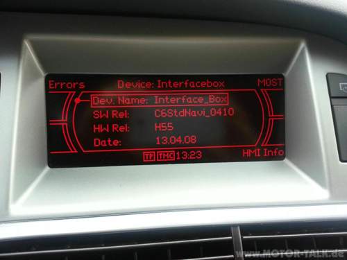

wenn du auf interacebox geht müsste man den mmi stand sehen.

du hast immer noch nicht gesagt welchen stand dein system hat?
update geht aber.
nur vermute ich das deiner bei dem baujahr fast das neuste drauf hat.
Hi.
In dem Untermenü von Interface steht als SW C6Stdnavi_0410.
hier auch ein Bild.....
Interfacebox
Korrekt, habe das Thema leider erst jetzt gesehen...

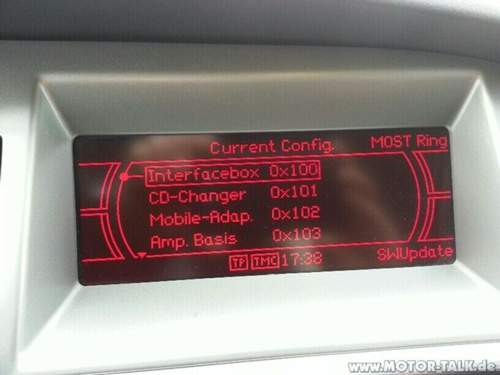

Man kann auch einfach die Interfacebox in der Liste der MMI Komponenten (MOST Geräte) anwählen und dort nachschauen.
Dort steht auch (2G ob Basic oder nicht) immer die aktuelle SW-Version des MMIs.
