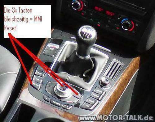

Alsooooo, hab die batterie abgeklemmt, paar min gewartet. Wieder ran das ding. Ab ins auto und zündung angemacht. Dann kam "batterie schwach" obwohl sie neu ist ?? dann motor mal gestartet, wechsler geht gar nicht mehr (keine LED's die leuchten) und wenn ich das MMI einschalten will kommt der Startbildschirm und es wird wieder schwarz. Was jetzt? 🙁
Oh, das tut mir leid.
Probier doch mal folgendes:
Das MMI kann durch gleichzeitiges Drücken der Tasten "Setup", "Steuerungsknopf" (der dicke Knopf in der Mitte) und "Steuerungstaste oben rechts" (direkt am Steuerungsknopf) neu gestartet werden. Bei erfolgreichem Reset wird man vom MMI-Startbild begrüsst.
