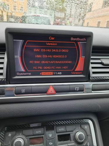

wollte gerne mein MMI Updaten. Habe zur Zeit die Version 0900 drauf.
Welche kann oder sollte ich als nächstes draufmachen? Welche Sprünge, von Version zu Version, sind für das MMI nicht tötlich?
Wollte die Version 2120 draufschmeißen, würde das gehen?
Dann wollte ich auf 3450 dann auf 4220 und 5150.
Habe nämlich schon mal Probleme das das MMI Display nicht aufgeht, muss es dann per Knopfdruck öffnen, die GALA funktion läuft nicht.
Wenn ich die Musik etwas lauter mache, ist wirklich nicht laut, dann krächzen die Lautsprecher (kein Bose).
Weil die 0900 Version auch schon älter ist, wollte ich Updaten.
Kann mir da jemand Auskunft geben, kann ich in den Versions Schritten Updaten??

Es gibt für das MMI High bzw. MMI-2G z.B. folgende MMI-Updates als CD-Set beim Händler, wobei manche Autohäuser auch an Endkunden verkaufen:
- Update-CD Teilenummer 4E0 906 961E: SW 900
- Update-CD Teilenummer 4E0 906 961H: SW 1110
- Update-CD Teilenummer 4E0 906 961L: SW 2120
- Update-CD Teilenummer 4E0 906 961N: SW 2830
- Update-CD Teilenummer 4E0 906 961T: SW 3460
- Update-CD Teilenummer 4E0 906 961AA: SW 4220
- Update-CD Teilenummer 8T0 906 961: SW 5150
- Update-CD Teilenummer 4L0 998 961: SW 5570
Die Software ist für den Audi A6 und Audi A8 4E dieselbe. Eine Zusammenstellung der bekannten Änderungen findet man auf der Website Audi A6 WiKi.

Ich lese hier version 3460?! Bei mir ist es 3450 wie geht das denn? Möchte auch auf die neuste updaten kann jemand helfen?
Letzte und damit aktuellste Version ist 5570, nicht 3460.
Siehe FAQ

Von der Version 3650 sollte kein Problem sein ohne zwischenupdate auf die Version 5570 zu Aktualisieren.

Musst Du aber spätestens wenn Du AMI oder USB usw Nachrüsten möchtest !

Gestern habe ich mit erschrecken festgestellt, dass auf meinem Dicken die Vorkriegsversion 0731 ist. Hat jemand vielleicht die Update-CDs auf 1110, von 1110 auf 5150, Bluetooth Update und von 5150 auf 5570? Das war laut alten Beiträgen die richtige Reihenfolge und die aktuellste Version.
Bitte gerne korrigieren wenn die Reihenfolge Quatsch ist, wenn keiner die CDs hat, hat vielleicht einer nen Link?
