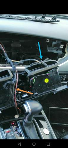

Hallo Leute,
hab mich heute registriert weil ich das selbe Problem habe.
Vor drei Wochen beim Start war zuerst alles normal, Display kam raus, Radio ging an.
Als ich das Radio dann aber leiser stellen wollte, war das nicht möglich. Menünbedienung Mittelkonsole ohne Funktion (kein Strom). Ein paar Sekunden später, Display schwarz und fährt seitdem auch nicht mehr ein. Habe mir dann mehrere Videos angesehen, bezüglich Kabelbruch.
Habe alles ausgebaut, Kabel sind ganz, Sicherungen alle OK.
Als ich dann aber alle Kabel vom Monitor getrennt hatte, funktionierte wieder alles - Radio, Bluetoothverbindung Telefon und auch Menünbedienung Mittelkonsole.
Wenn ich den großen Stecker (Foto, blauer Pfeil) hoffe der upload hat funktioniert, wieder einstecke, ist wieder alles aus.
MMI
dein fehler klingt nicht nach einem Kabelbruch oder Kabelproblem am display ...
